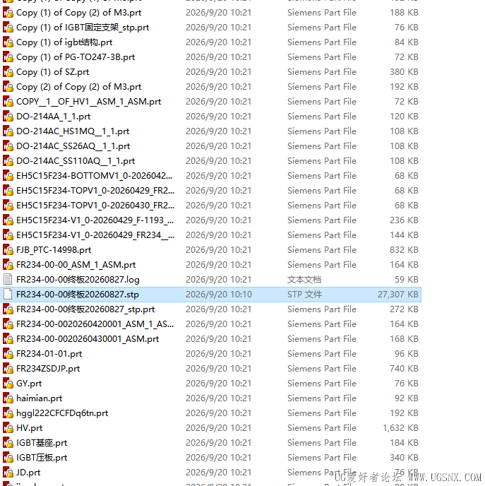

NX打开stp文件后多了一大堆文件,这是因为什么,怎么不打开这些文件,清爽一点
除了框选的,其他都是多出来的
除了框选的,其他都是多出来的
除了框选的,其他都是多出来的

发表于 2026-9-24 11:06:13 | 显示全部楼层
选择展平装配,打开全是体,没有组件

发表于 2026-9-24 11:40:13 | 显示全部楼层
导入STP啊,这样方便些,直接打开你有些设置的东西不生效

发表于 2026-9-24 11:43:34 | 显示全部楼层
勾选展平装配,
也可升到2606不会自动保存

发表于 2026-9-24 14:46:03 | 显示全部楼层
我之前也有研究过这个,STP格式的要导入,X-T的可以直接打开没有多的文件,如果X-T的导入也会出现这种很多文件

发表于 2026-9-25 10:55:20 | 显示全部楼层
装配图肯定是一大堆子零件!

发表于 2026-9-25 16:20:58 | 显示全部楼层
这样打开看起来零件多一些,但后期使用更方便,比有些软件不能编辑更好
