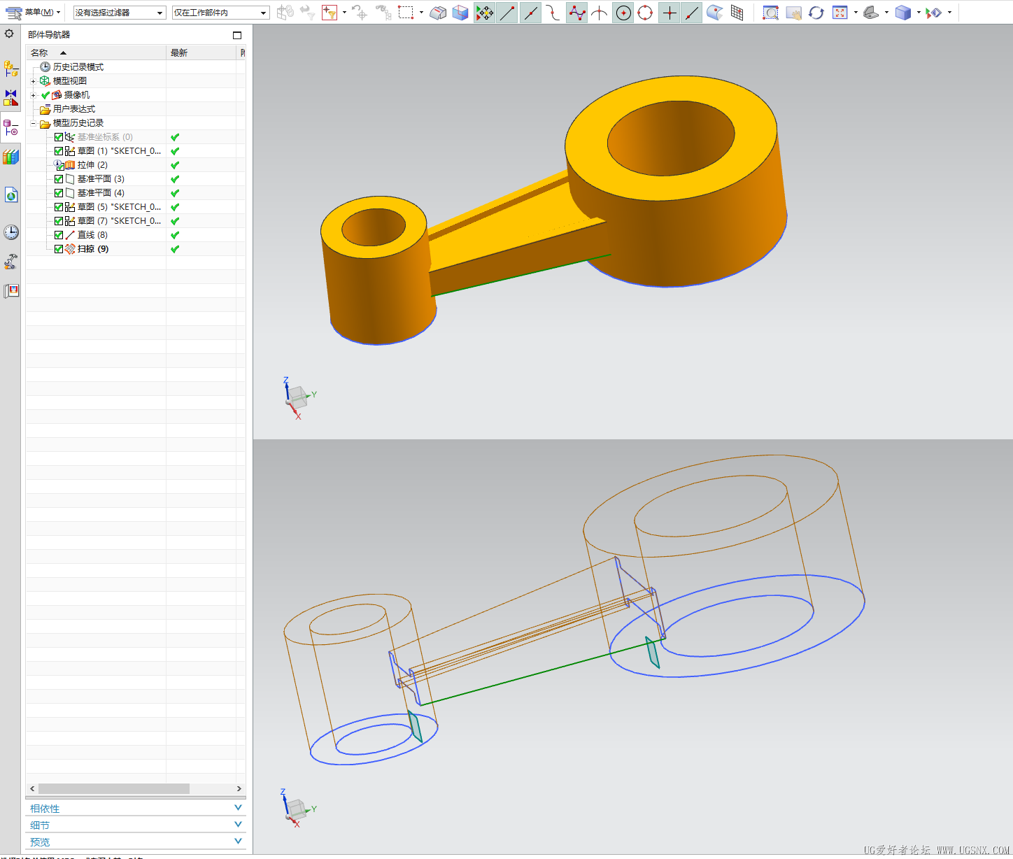

1d925d27357e00d81a5aa85dbe86cb0.jpg 请教各位大佬这么怎么做

发表于 2025-4-11 09:15:19 | 显示全部楼层
也是新手一枚,大概这样的操作步骤,有不足也欢迎大佬指出

发表于 2025-4-10 14:56:51 | 显示全部楼层
可以先做基准面,然后再做截面,最后扫掠就行了

 楼主| 发表于 2025-4-10 19:20:54 | 显示全部楼层
好的我用的是ug,我尝试一下

发表于 2025-4-11 10:33:54 | 显示全部楼层
拉伸即可。只是标注的尺寸斜的,没什么难度吧。

 楼主| 发表于 2025-4-11 10:43:04 来自手机 | 显示全部楼层
你好,请问这样能保证与圆柱相交的地方达到要求尺寸吗

发表于 2025-4-11 11:45:32 | 显示全部楼层
草图画好两个视图 拉伸修剪
