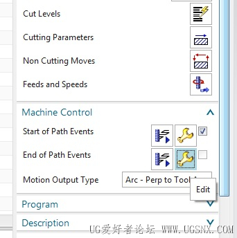

 楼主| 发表于 2025-4-12 10:24:19 | 显示全部楼层
经过交流决定用UDE(用户定义事件)方式启动此功能
做了个UDE界面
在UDE添加计算尺寸中差的代码
增加一个自定义的变量mom_probe_measure用于UDE状态标志
UDE界面
UDE界面
UDE代码
UDE代码

 楼主| 发表于 2025-4-12 11:08:28 | 显示全部楼层
UDE准备好了,数据计算没问题了,进入最后阶段,输出代码
增加一个函数块PB_CMD_probe_program
机床是OKUMA操作系统,就按照OKUMA的测头宏程序要求输出代码
30
185
185
 楼主| 发表于 2025-4-12 11:14:13 | 显示全部楼层
在机床结束事件中增减UDE数据
根据槽宽和精度要求填好
即将看到结果了
30
185
185
