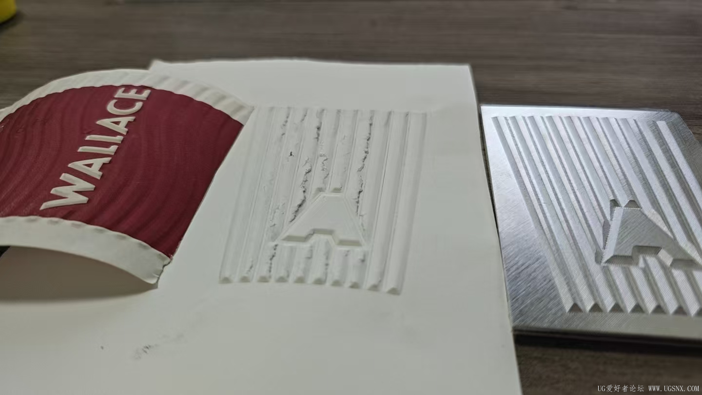

左边是客户给的样品,右边是我做的路径和凹凸板,数据是三角截面,1.5mm深度,边界角度40,用的45-0.5锥度平底刀实验,纸张是200克特种纸,没有覆膜,请问各位大神,如何优化才能让他不爆边且接近样品效果

底下用带点圆角应该就可以了吧

你这个可能是1刀具,2纸张,3转速进给,这几个方面导致的。要一一排查。

深度改小,圆角加大,纸张喷点含水酒精
