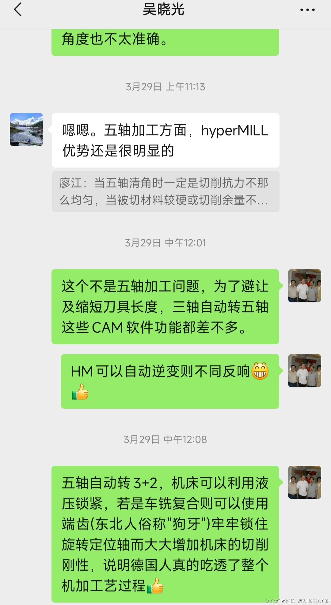

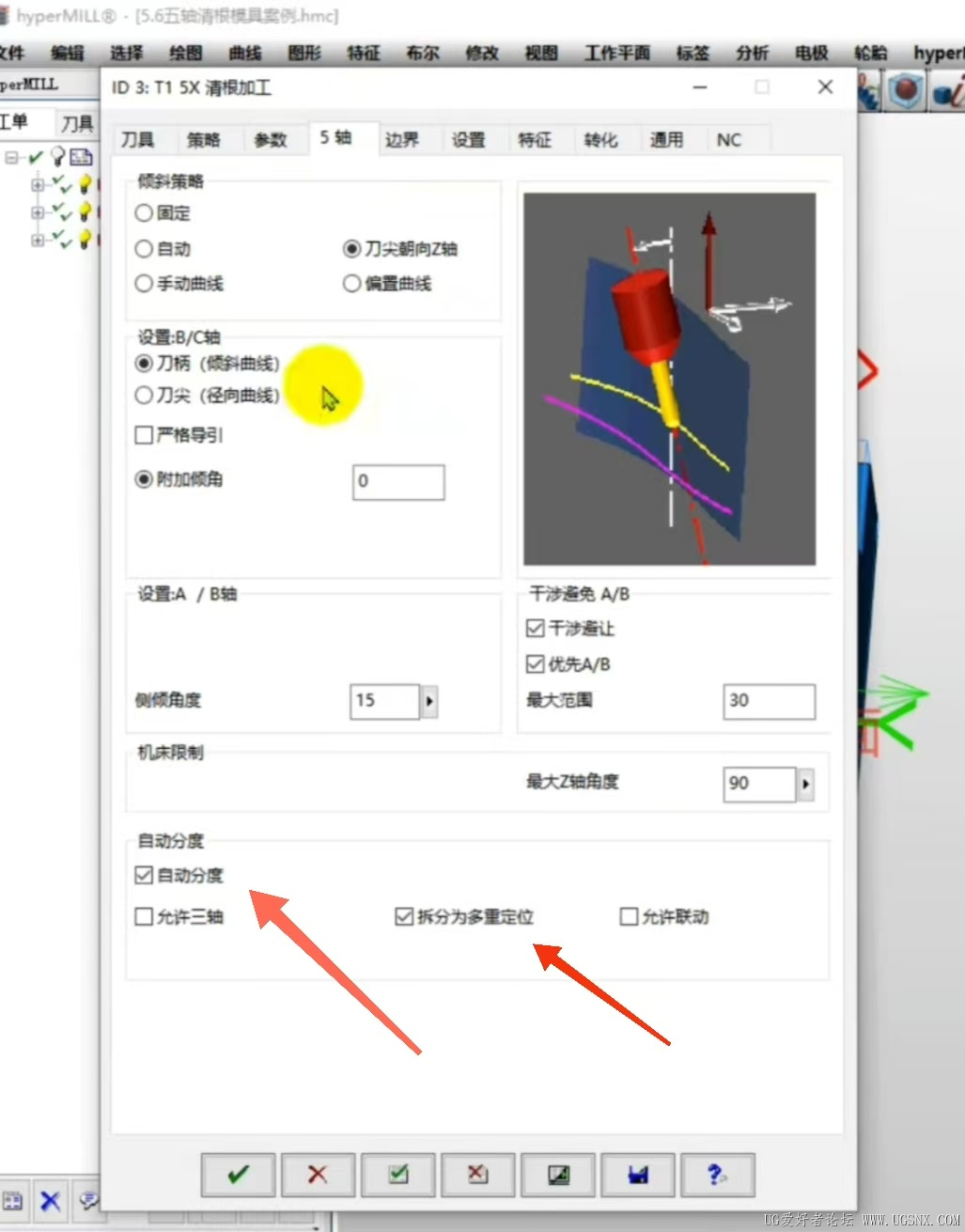

[分享] HM一个很牛B的子功能
101
1344
7448
7448
发表于 2025-4-12 17:11:02 | 显示全部楼层 |阅读模式
与HM技术支持吴晓光同志分享
