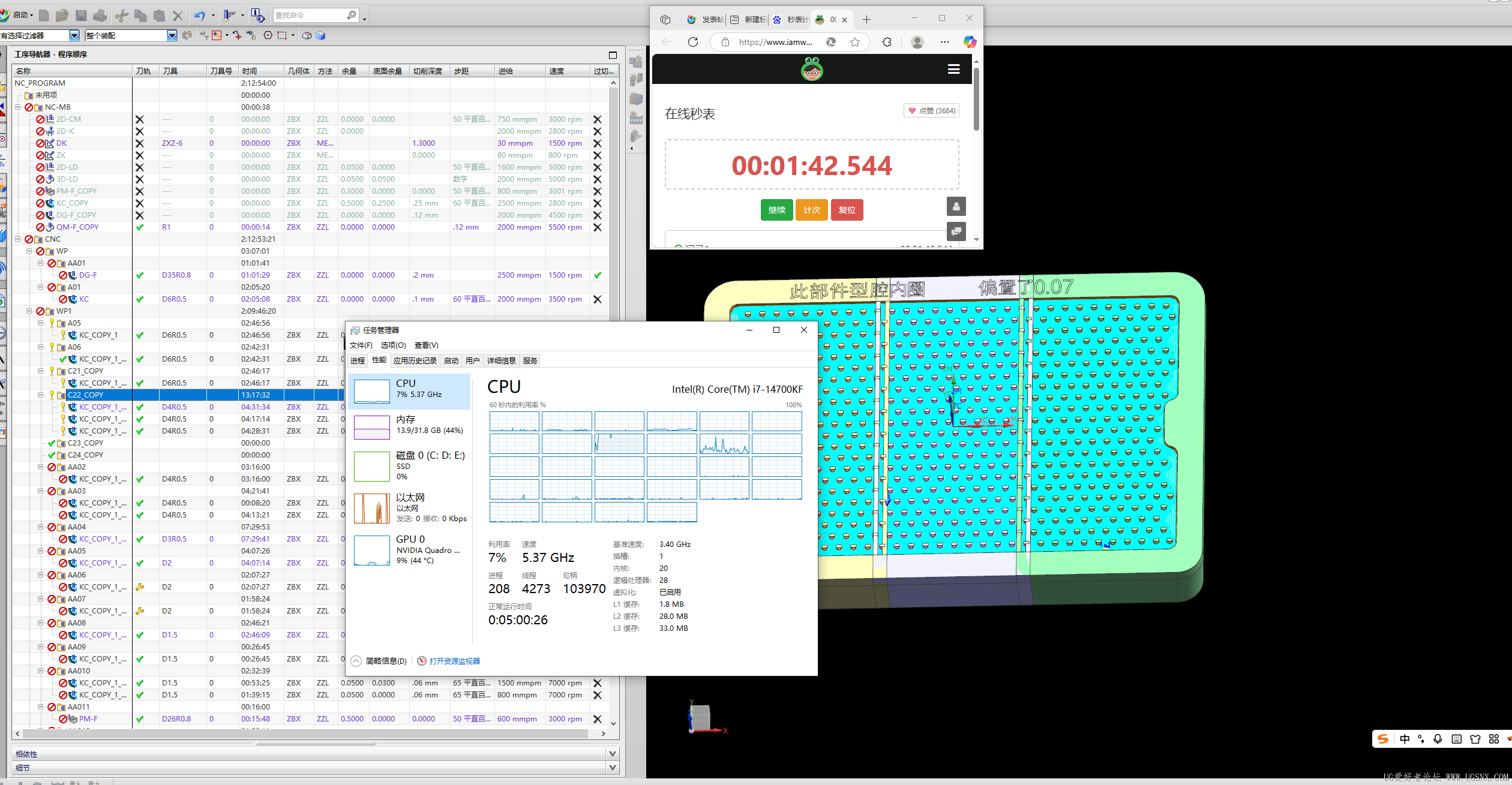

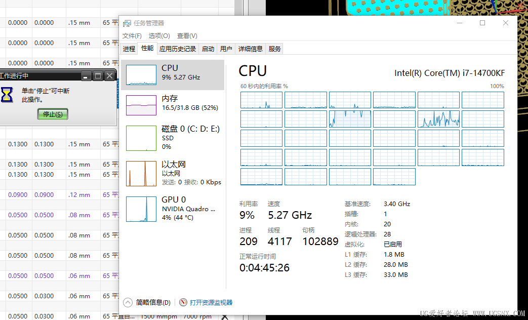

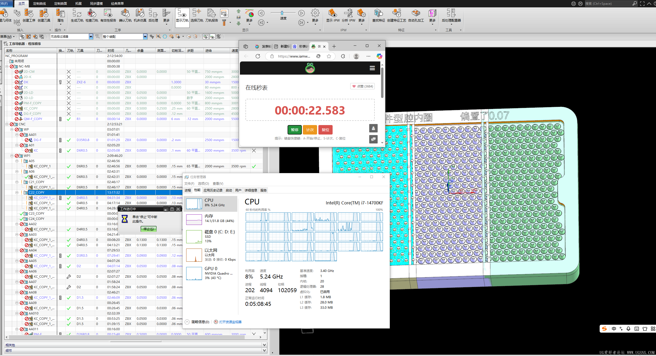

发表于 2025-4-12 20:05:51 | 显示全部楼层 |阅读模式
10.0一直就是一个核满载,一个陪跑,剩下的躺平。2412运算刚开始全核参与,出现了第一条刀轨之后就变成和10.0一样了。最终10.0用时1分32    2412用时4分钟   离了大谱

发表于 2025-4-12 20:59:33 | 显示全部楼层
UG算程序就不支持多核,全靠单核高频,没办法底子就是这样,不像pm

发表于 2025-4-13 04:21:21 | 显示全部楼层
对比的方法不同估计时间也不同吧,能想到的方法如下:
1、模型一致,NX10和NX2412分别创建刀路,参数和设置保持一致。
2:NX2412直接用NX的刀路重新计算。
看了一下楼主的截图,程序组好像是一样的,估计是采用的方法2。
个人觉得这个方法不太科学,NX10的刀路文件不一定能完全发挥出NX2414的性能
不知道使用方法1测试的结果咋样。
1000
8993
8993
发表于 2025-4-13 16:34:48 | 显示全部楼层
高版本对电脑配置要求要高一些,计算考虑因素不一样,相当于算法会有很大的出入,个人也比较支持楼上说法!

发表于 2025-4-13 21:07:19 | 显示全部楼层
同一模型,要用2412的创建刀路比,不能把10的文件用2412打开比,
以前也比过,高版本会更快
230
5961
5961
发表于 2025-4-14 07:49:44 | 显示全部楼层
现在高版本很多策略支持多核的,快速粗加工,引导曲线,多轴策略开粗,很多大佬一早都测了,新版的开粗结构复杂优势越明显。本来10分钟的,高版本的两三分钟就算出来了(参数一致的情况下)。
