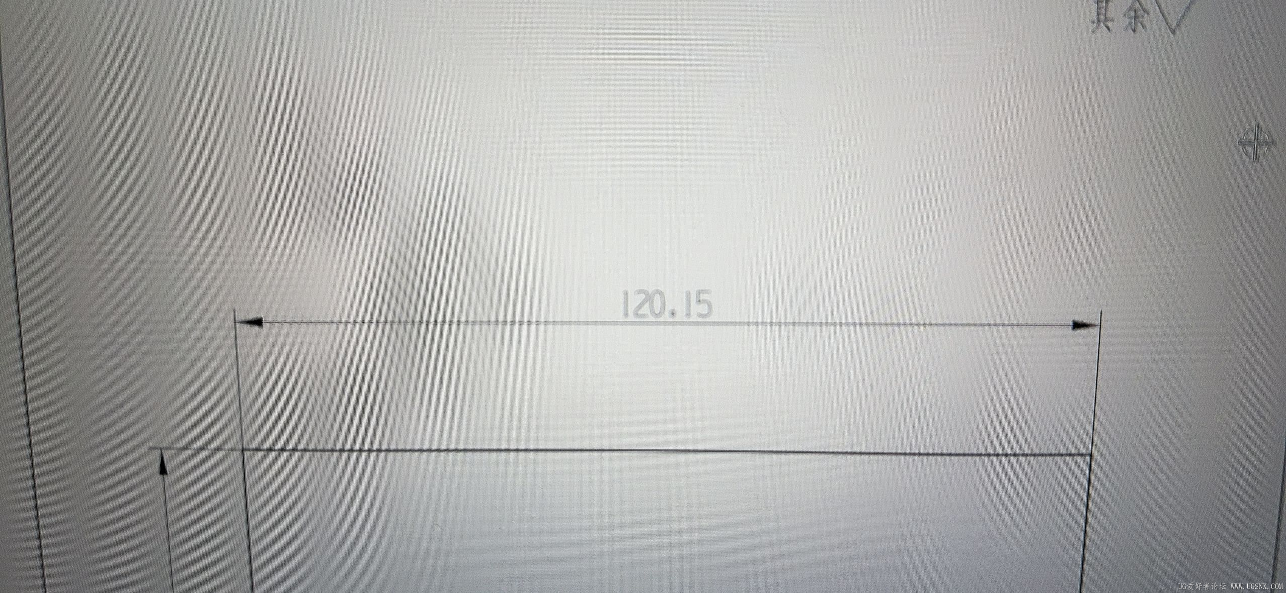

如题各位大佬,我制图把小数点改成1了,怎么还是不四舍五入成12.2?

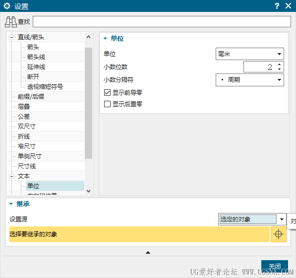

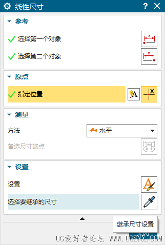

首选项里改了的话,就删了重新标,或者新标一个尺寸去继承,多个尺寸要改的话可以多选去继承新的尺寸,或者直接选择尺寸改设置。

应该是用户默认设置的问题
