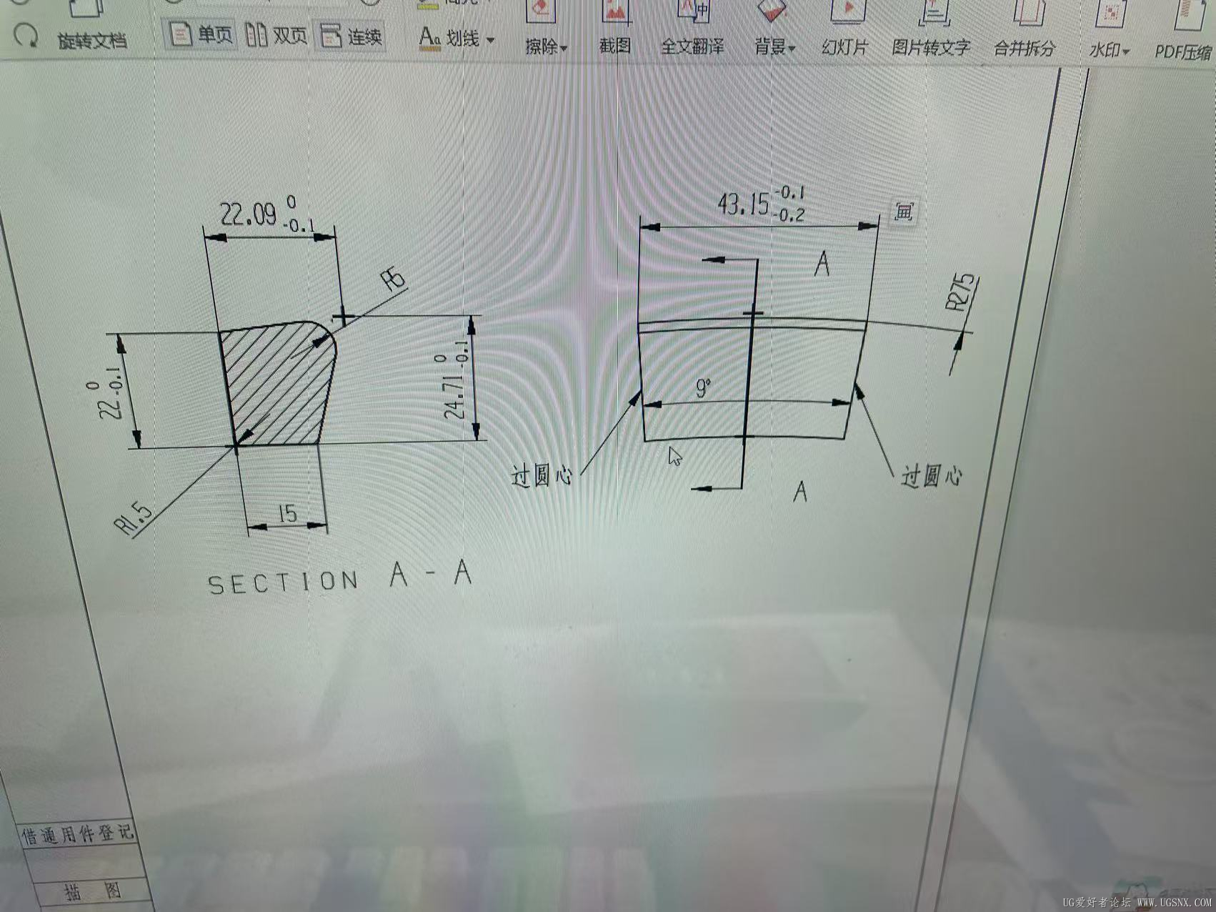

发表于 2025-4-15 17:03:02 | 显示全部楼层 |阅读模式
用UG怎么画?

发表于 2025-4-16 08:47:26 | 显示全部楼层
画截面旋转0°到9°,尺寸43.15过约束
98
1763
1763
发表于 2025-4-15 20:08:59 来自手机 | 显示全部楼层
画个弧,两边再画个9°的直线,修剪曲线。 草图基于路径,画出截面线。扫掠就ok了
