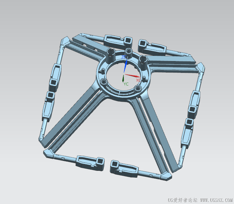

这个产品怎么加工

不谈毛坯,不谈材质,不谈模具,不谈设备,那就3d打印得了,加工啥。

放弃幻想,准备斗争,这单不是给小作坊做的玩意,找找别人的问题,别老想着加工的事了,问问自己是不是得罪谁了,给你排一个这个样的批量单做。这货要的加工中心起码是五轴和车铣复合,而且是镂空小件刚性这块你很难保证,良品率不会高。需要的装夹方式也不是一般工装能轻易解决的。你就算是编程编好了这玩意大概率有点精度你就白干。

增加加强筋,最后去掉加强筋。压铸时变形厉害,外围也要增加加强筋,好像N年前做过类似的

毛坯是整个铝块,放加工中心加工,工艺怎么定,怎么编程,需要多少工序

加工中心加工太复杂,要是样品建议3D打印,批量的话,还是做模具吧

别想了 外发就对了

很多地方加工不到 建议先跟客户改图,然后在在谈加工,先做腔面一夹,然后五轴二夹。中间锁螺丝,侧面锁螺丝。完事

这一看就不是加工中心的活,也不是适合开模具的样子,八成哪个天才设计出来就扔给加工了
