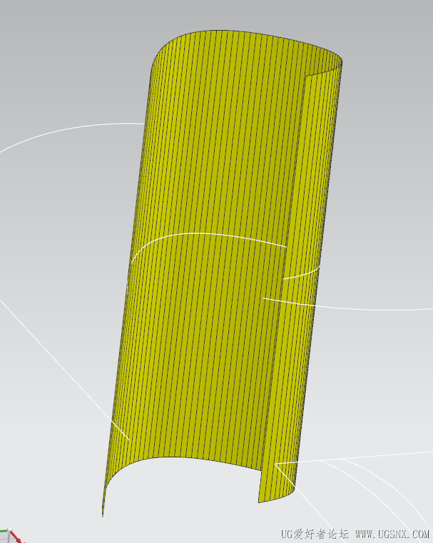

[已回复] 在CAD画的曲线导入UG拉伸后成碎面了是咋回事

发表于 2025-4-18 10:35:16 | 显示全部楼层 |阅读模式
求助!!

发表于 2025-4-18 13:18:40 | 显示全部楼层
复合曲线,光顺曲线串秒了

发表于 2025-4-18 11:25:47 | 显示全部楼层
我也遇到过 加大公差好些

发表于 2025-4-18 11:45:31 | 显示全部楼层
导入的时候有勾选优化一下

 楼主| 发表于 2025-4-19 10:21:33 | 显示全部楼层
破案了我用的是多段线样条曲线化就这样,在cad里是光滑的,导进去就不行了,直接用cad-绘图-样条曲线就可以了
