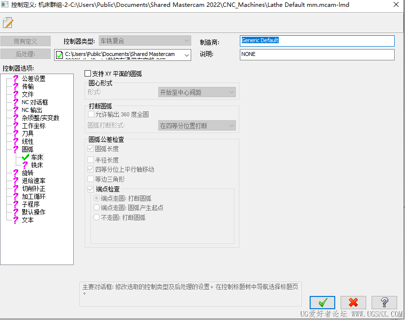

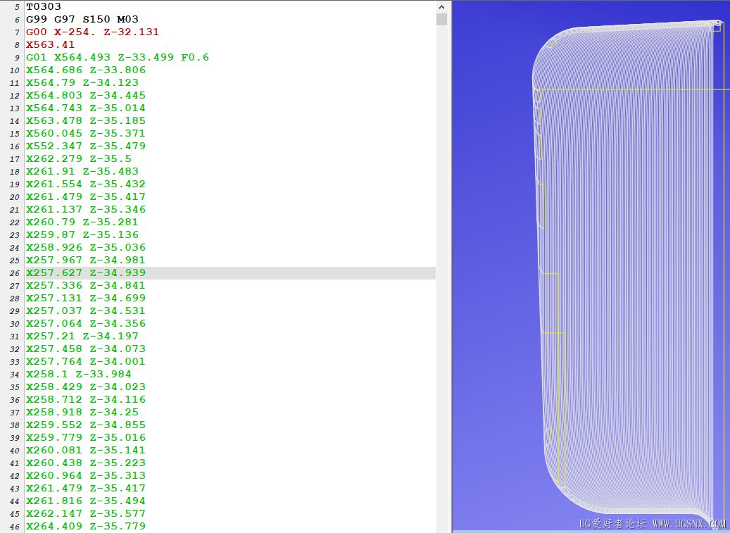

做的了个端面槽的动态粗车的程序 然后后处理后在CIMCO里圆弧的路径是乱的  然后在图中的设置里把 支持XY平面的圆弧关掉以后 全部变成线段了 这是什么原因 MC里显示的路径没有变化 但是后处理出来的是乱的  换了自带的后处理也是同样的问题 求教这是什么原因 1.png 2.png 3.png 4.png

之前做过这种的端面槽 不是太深 而且槽的底部是平面的 那样的刀路出来的和软件显示的以及CIMCO模拟的路径都是匹配的

应该是CIMCO 里的车床系统不支持IJK输出,可以试下换成半径输出,实际一般的车床也不支持IJK输出圆弧,车床只有2轴.除非支持车铣复合的系统.

 楼主| 发表于 2025-4-19 09:28:49 | 显示全部楼层
寜疏妄 发表于 2025-4-18 16:11
应该是CIMCO 里的车床系统不支持IJK输出,可以试下换成半径输出,实际一般的车床也不支持IJK输出圆弧,车床 ...
也尝试了换成R输出 但是出来的刀路和MC里的路径也不一样

发表于 2025-5-12 11:47:10 | 显示全部楼层
CIMCO 数控系统选择不匹配,比如(NC/CNC格式用西门子仿真或者其它系统)。
