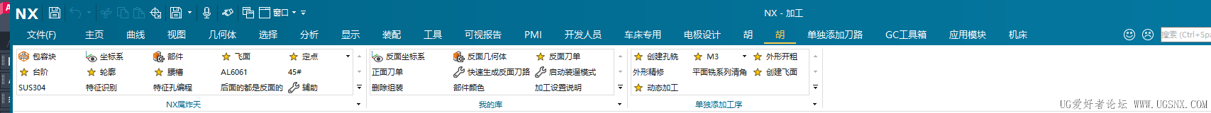

在抖音上看到他们的角色模版很好。一些常用的加工策略都在上面,用的时候直接用了。谁知道怎么整的,有没有相关教程什么的,或者简单讲解一下!研究很久没查到!

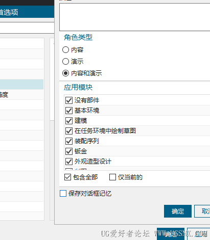

还有一个问题 在新建角色中下面有一个!保存对话框记忆~什么意思~选择和不选有什么区别!

发表于 2025-4-19 10:02:36 | 显示全部楼层
用户默认设置里,用户界面常规有个预测工序,打开就好啦

 楼主| 发表于 2025-4-19 16:17:31 | 显示全部楼层
我截图的是本身带的 不够全 我想做一个经常用的   不知道什么弄

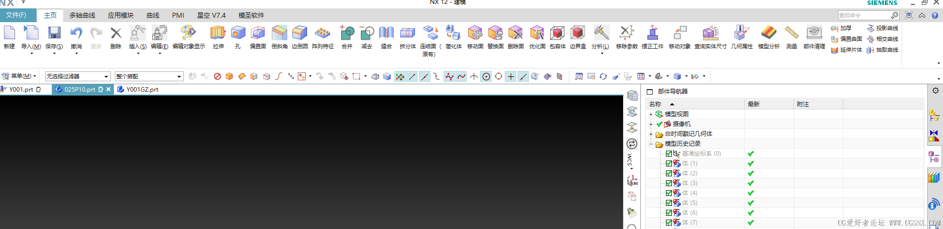

发表于 2025-4-19 18:15:57 | 显示全部楼层
类似这样的?
431
3896
3896
发表于 2025-4-19 21:19:27 | 显示全部楼层
这个吗?

 楼主| 发表于 2025-4-21 10:22:06 | 显示全部楼层
对!对!对! 就是这样的 你怎么整的啊!咩整明白!
431
3896
3896
发表于 2025-4-21 14:17:16 来自手机 | 显示全部楼层
直接百度UG宏命令 ,教程很多,图标是自己自定义的。
