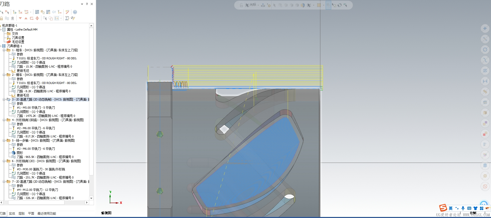

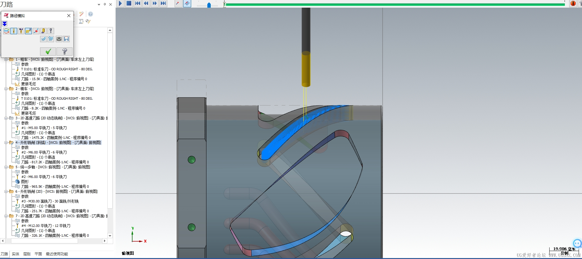

要点模拟才能显示,这要怎么设置,只有这个斜插刀路不显示

文件,配置,屏幕,把显示刀路勾选就可以,2022有时候会关掉,按快捷键没用的
