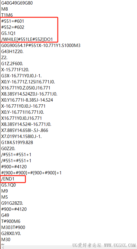

发表于 2025-4-20 13:54:49 | 显示全部楼层 |阅读模式
MC2023循环变量,刀具寿命,断刀检测,后处理
链接: Generic Fanuc 3X Mill加变量-M99.pst.rar (189 Bytes, 下载次数: 134)
