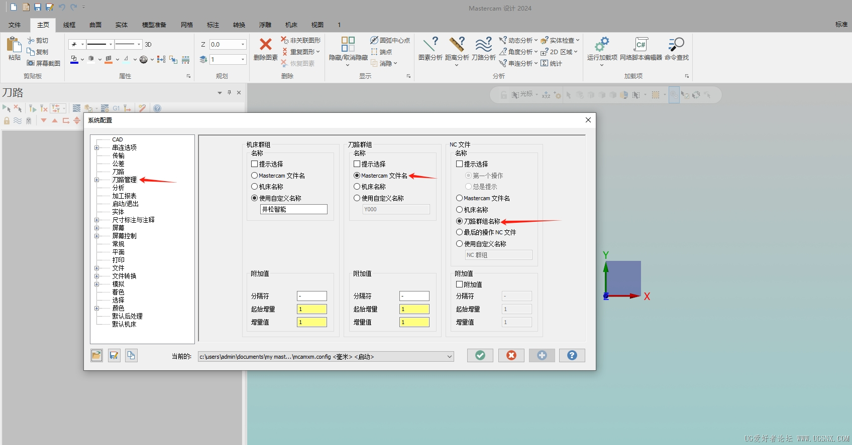

P1111是否可以通过系统变量输出呢?还是需要其他方法输出?
G54.1 #100 G52 X-47.5 Y-51.5
M198 P1111

 楼主| 发表于 2025-4-21 20:11:34 | 显示全部楼层
大神按照您指点我的问题完美解决!!!太感谢您了!!!

发表于 2025-4-20 22:39:18 | 显示全部楼层
定义一个群组名称,再这样的就OK

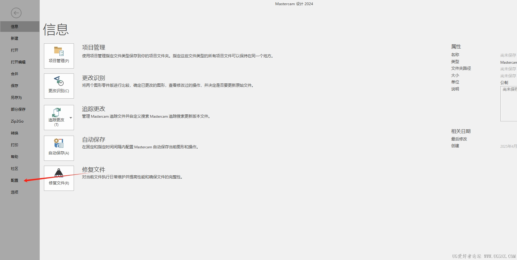

发表于 2025-4-21 10:07:41 | 显示全部楼层
试试这个,这个改软件设置就可以,不用改后处理,如果觉得后处理的O0000不合适或者机床不读取,可以后处理专门修改成固定程序名,保存的文件名方法按我这个设置来就好了
