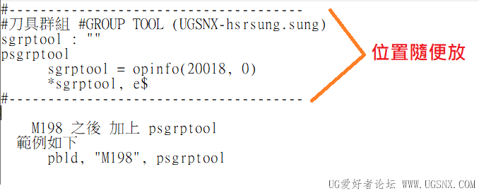

[已解决] 哪位大神知道怎样把刀具群组名称用后处理输出

以前我问过论坛,一位大佬的回复

M198也要输出吗?

自己試試看
ugsnx-hsrsung-sung

大神按照您指点我的问题完美解决!!!太感谢您了!!!
