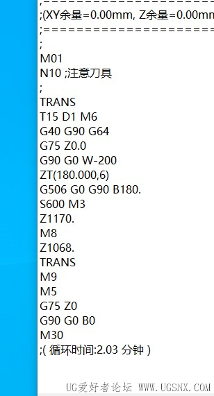

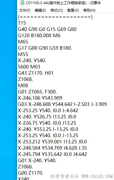

偶然用一下这个策略发现,西门子的后处理处理出来没有内容,换发那科的就没问题!有哪位师傅遇到过吗,怎么解决的!
