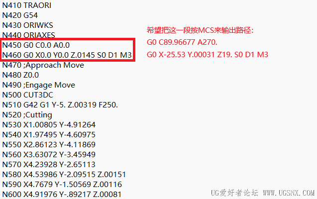

各位老师,我想请教一下关于加工路径设置的问题。
我在设置加工路径的时候,设置了两个坐标系,一个是MCS,另一个是MCS_1。
机床坐标系是MCS;偏置坐标系是MCS_1,定的G54
我生成的路径选的坐标系是MCS_1,后处理选的西门子的模板,生成的路径确实是在G54下的。
现在我想在初始移动的时候按MCS来,在进刀退刀切削的时候按G54来,我该怎么改?
麻烦各位老师给我帮我解答一下
这是我生成的路径:
这是我要加工的孔,圆心的坐标系是加工偏置坐标系,灰色的是机床坐标系:
坐标系的设置:

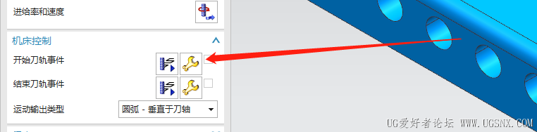

45

发表于 2025-4-22 14:11:12 | 显示全部楼层
可以尝试一下在刀路编程里面加入用户定义。

两个都是G54冲突的了,Z轴都不同

对,老哥,我想把其中一个定为机床坐标系,然后希望在生成路径的时候在进刀G0的时候按机床坐标系来,在G1G2G3走刀的时候按工作坐标系G54来。老哥你知道怎么改吗
