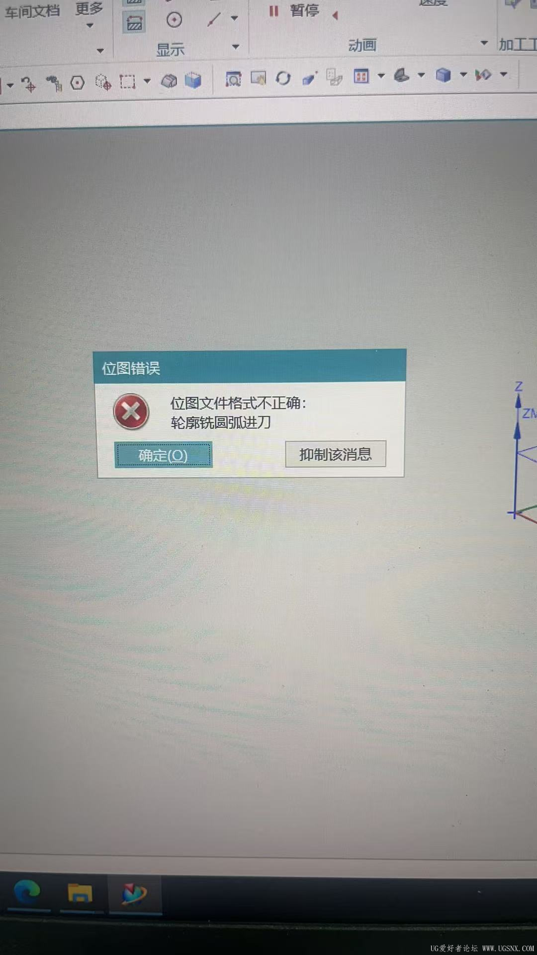

[已回复] UG编程模板不能显示图片了 位图错误

之前的电脑的好的,现在换了电脑就不可以了

发表于 2025-4-23 08:13:13 | 显示全部楼层
换电脑了就把环境变量加上就行了!

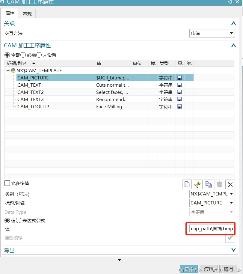

 楼主| 发表于 2025-4-23 17:05:08 | 显示全部楼层
NX编程小学生 发表于 2025-4-23 08:13
换电脑了就把环境变量加上就行了!
变量加了,有2个文件夹图片,图片都一样的,但是图片位深度不一样
