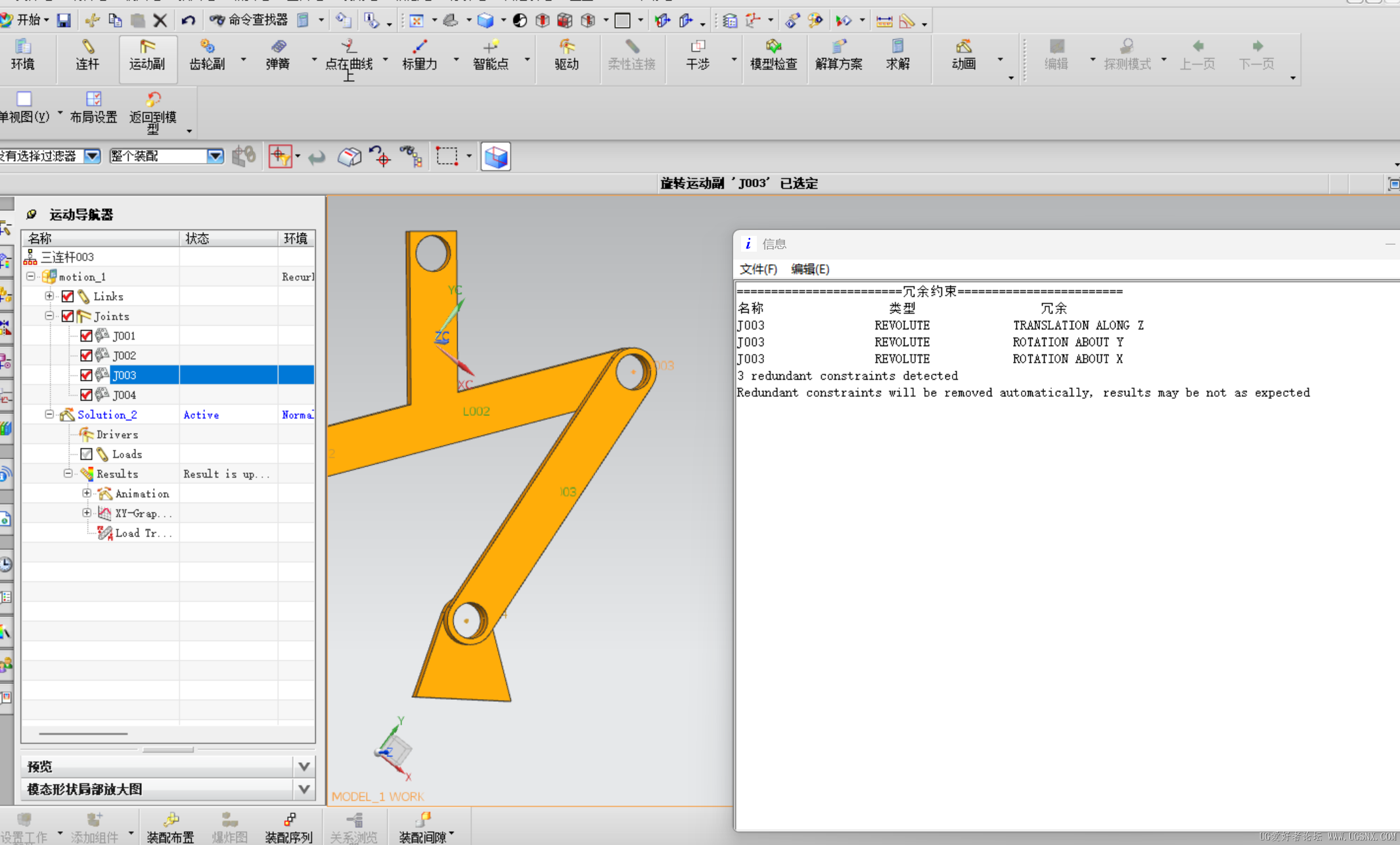

大佬们,出现了这个冗余约束该怎么解决呢

发表于 2025-4-23 12:37:52 | 显示全部楼层
不管他,又不影响运动分析。

发表于 2025-5-6 10:32:47 | 显示全部楼层
冗余约束(Gruebler数)=运动体*6减去运动副或其他约束限制的自由度的总和再减去驱动器的数量
每个驱动限制一个自由度,每一个激活的柔性连杆增加一个自由度。
当G数小于0时,表示运动机构存在多余的约束(过约束));
当G数大于0时,表示运动机构有可移动的自由度(少约束);
当G数等于0时,表示运动机构处以完全约束状态(全约束);
G数消减成零后对受力的分析结果更准确,不销成零对运动动画没有影响。
求解器会忽略多余的约束来使运动机构达到G数为0的约束状态下完成计算,软件自动G数销0有可能会把机构力传递的路径发生改变,所以软件自动销0这种对受力分析会不准确。
G数销0:前提要做出满足机构真实运动的动画。G数为负就要释放自由度,G数正数要锁定自由度。

发表于 2026-8-17 22:04:44 | 显示全部楼层
[img]我要编写教材,仿真时出现冗余能按正确的写到教材里面吗

发表于 2026-8-19 14:21:16 | 显示全部楼层
这个就是需要G数消0了,这个讲真还是很麻烦的。其实不影响运动

发表于 2026-8-25 10:31:03 | 显示全部楼层
