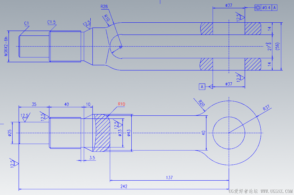

请教各位大佬这2张图红色的R10圆角是是怎么画出来的

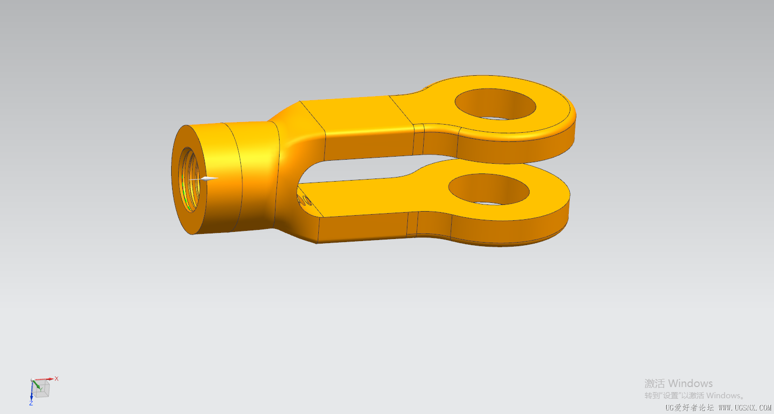

发表于 2025-4-27 17:29:12 | 显示全部楼层
试着画了一下,投影能和楼主图纸对上。
x-t 格式文件: 零件.rar (168.35 KB, 下载次数: 12)

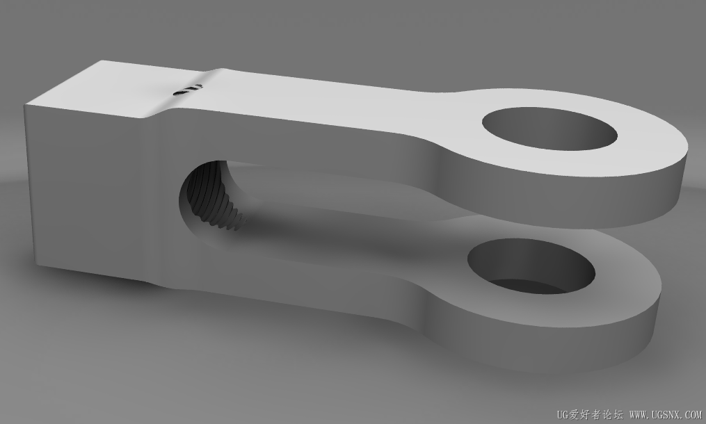

发表于 2025-4-25 10:20:59 | 显示全部楼层
林中有心LL 发表于 2025-4-24 20:32
画好,有需要可以拿图
人家是圆的,你画方的

 楼主| 发表于 2025-4-25 09:36:35 | 显示全部楼层
画好,有需要可以拿图
你这个不对呀

发表于 2025-4-24 14:39:29 | 显示全部楼层
上面的那个是槽的内径吧,下面那个是20旁边 10的圆角,,索具不是这样标的吧qaq
发表于 2025-4-24 20:29:15 | 显示全部楼层
花开花落客户
已经画好
点评
方便上个图看一下  发表于 2025-4-25 09:38

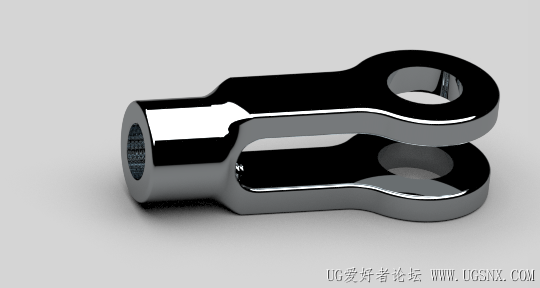

发表于 2025-4-24 20:32:46 | 显示全部楼层
画好,有需要可以拿图
1132
1132
点评
你这个画的不对哦  发表于 2025-4-25 09:38

发表于 2025-4-25 11:59:12 | 显示全部楼层
有点麻烦
点评
你这个还少我红色标注的R10哦  发表于 2025-4-26 23:37

发表于 2025-4-26 23:19:11 | 显示全部楼层
处理处理
点评
画的很漂亮红色标注的R10没显示出来呀  发表于 2025-4-26 23:38
