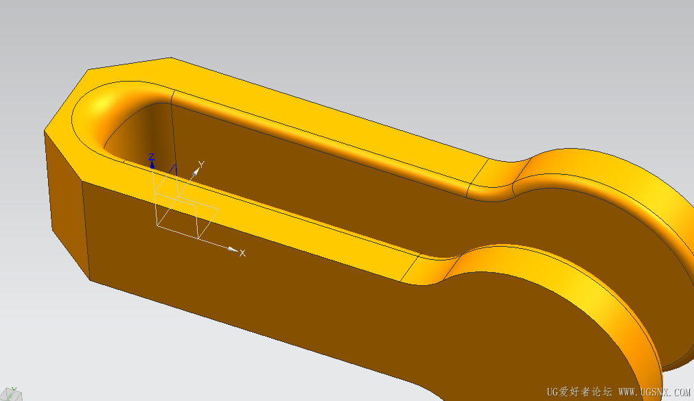

试着画了一下,投影能和楼主图纸对上。
x-t 格式文件: 零件.rar (168.35 KB, 下载次数: 12)

发表于 2025-4-27 23:21:03 | 显示全部楼层
你不觉得你红线R10描多了吗?
此时R10与R20相切才对,原图是可以看出来的
而你却让R10弧线与那条100的竖线相切
10楼所做的这个几乎没有问题,也符合简单加工工艺
如果非说不对,11楼的也可以,但做这么一个简单叉型接头,加工工艺是否太复杂(弧面太复杂)?

发表于 2025-4-28 08:51:50 | 显示全部楼层
这图在开口圆弧处倒个R10就对了

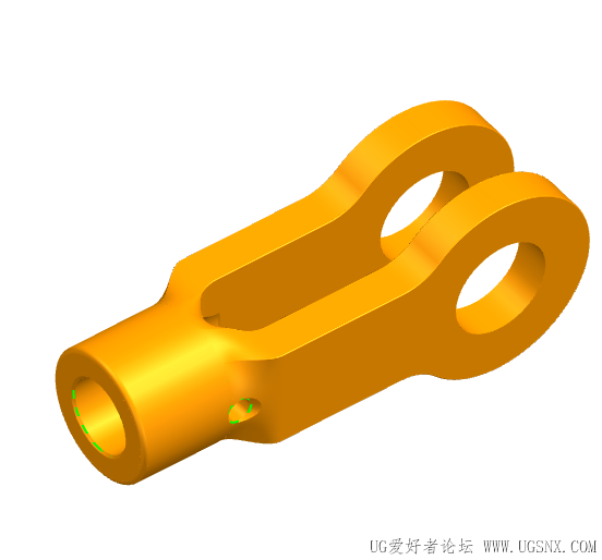

发表于 2025-4-28 09:29:15 | 显示全部楼层
是不是这样

发表于 2025-4-28 09:51:34 | 显示全部楼层
但是这个尺寸好像不对,图纸是一边宽一边窄,这图太难画了,一点没有头绪
