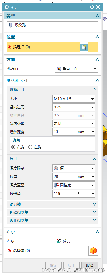

建模 添加孔里没有设置标准一栏,怎么解决

点击孔傍边的那个齿轮。选择更多。

点击左上角孔旁边的那个齿轮。选择更多。

选择更多以后就有设置选项了,里面有英制的!
