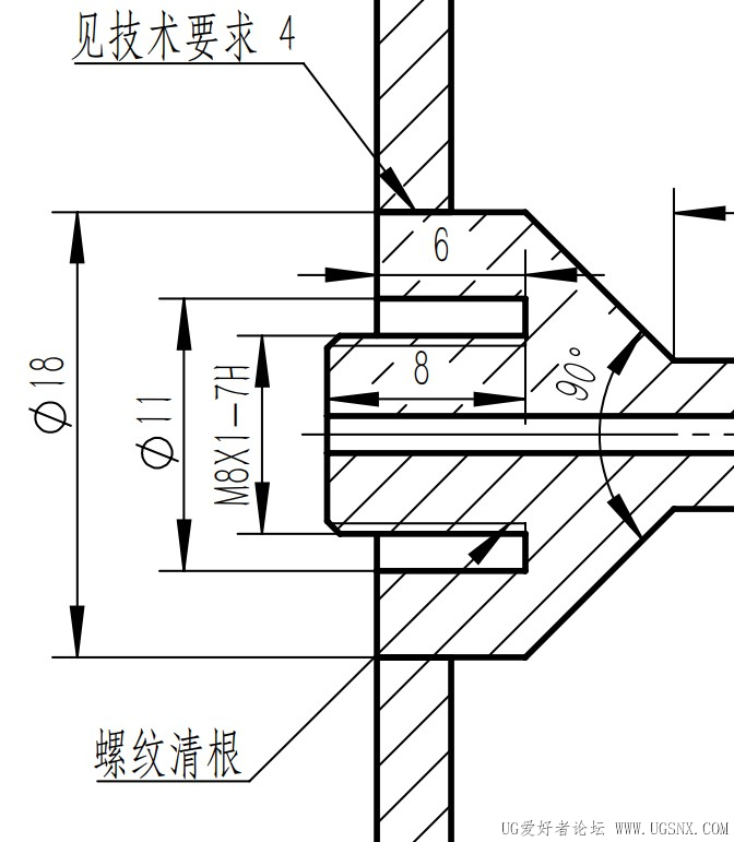

给你们看一张天才设计的图纸解解闷

别让人愚弄了,发一个不完整通知,零件要是注塑的呢?

 楼主| 发表于 2025-4-26 09:23:30 | 显示全部楼层
xiexiulin 发表于 2025-4-26 08:35
还可以加工的.小铣刀铣牙
单边1.5MM 螺距是1MM单边0.5毫米  你认为有这样的刀吗

发表于 2025-4-26 08:35:41 | 显示全部楼层
还可以加工的.小铣刀铣牙

发表于 2025-4-26 08:43:38 | 显示全部楼层
还可以加工的.小铣刀铣牙
主要是还得清根

发表于 2025-4-26 08:46:01 | 显示全部楼层
这牙还算友好的了,

发表于 2025-4-26 09:00:49 | 显示全部楼层
放電加工
