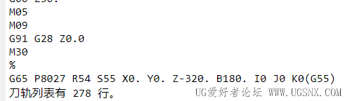

写了个卧加4轴的坐标宏后处理,和刀具列表放在一起就输出到程序头了,但是我不想要刀具信息,只想要输出计算后的G65坐标,就把刀具列表里的信息删了,只保留坐标宏的,结果就不往程序头输出了,输出到程序尾了,哪位大佬帮忙看下,该怎么改命令块的输出信息
修改前
set mpn [string last "\\" $mom_part_name]
set mpn1 [expr $mpn+1]
set mpn2 [string range $mom_part_name $mpn1 end-4]
MOM_output_literal "(partname:$mpn2)"

global mycsys_list
if { [info exists mycsys_list] } {
set i [llength $mycsys_list]
for { set a 0}  {$a <= $i} {incr a} {
MOM_output_literal "[lindex $mycsys_list $a]"
G65 输出到最后了

不用删除,#掉刀具列表输出项就可以了。其它的不要动。好像你给的输出项还不全。

我没添加刀具信息,输出报警了,无奈,还得自己翻译后处理了再一点一点研究吧,目前翻译出来的大概思路是后处理结束后再打开文件输出列表信息,这样就能把收集的信息输出到程序头了,主要这个语句不会太会写
