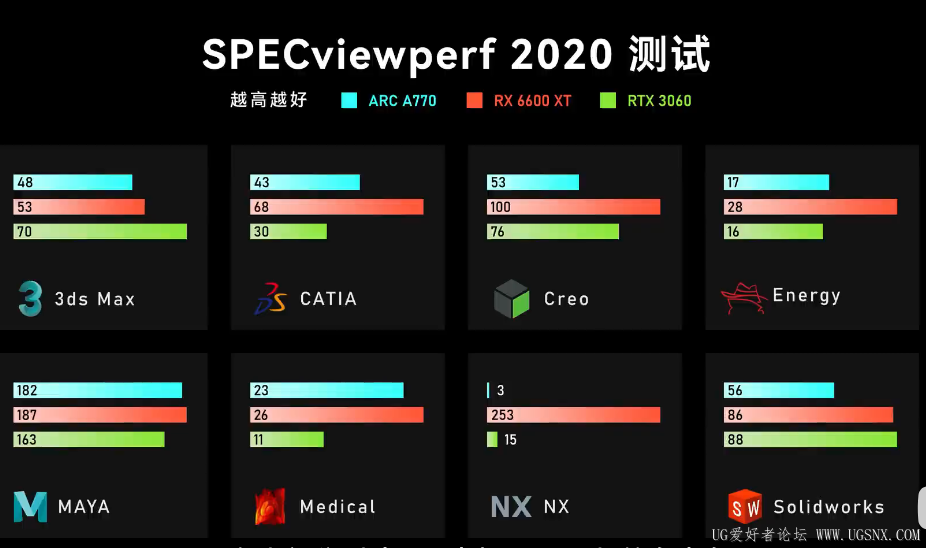

发表于 2025-4-26 18:51:44 | 显示全部楼层 |阅读模式
准备换新电脑刚好N卡又死贵死贵。无意中刷到文章《专业显卡和游戏显卡究竟有啥区别 吵了10年的问题有了答案》。又刷到了B站视频《N卡A卡生产力全面对比测试|RTX 4060TI大战RX 7700XT》。还有一编文章也是差不多的测试。发现A卡UG测试分数是N卡的10多倍,不知是不是测试和实际使用区别很大?有大佬测试过吗?

发表于 2025-4-26 22:35:07 来自手机 | 显示全部楼层
必须n卡
2412版本已经可以用n卡游戏卡渲染,建模时也比之前版本流畅,需要升级驱动,帮助文件里有对应驱动版本要求.
之前的版本好像是不支持游戏卡.
渲染和vr整体用的英伟达的解决方案,我都怀疑连amd的专业卡都不一定行.
有用amd专业卡和2412版本的可以说下,渲染和沉浸式浏览时显卡工作么?

发表于 2025-4-26 22:29:59 | 显示全部楼层
ug渲染不支持A卡

发表于 2025-4-26 23:47:28 | 显示全部楼层
怎么我的笔记本集成显卡780M都可以渲染?而在草图环境没有拖影现像,独显N卡4070有有拖影现像。

发表于 2025-4-27 07:29:41 来自手机 | 显示全部楼层
n专业卡稳定,p系列有性价比。a专业卡也可以,性价比高,偶尔会出点小问题

发表于 2025-4-27 09:42:12 | 显示全部楼层
ojmn 发表于 2025-4-26 23:47
怎么我的笔记本集成显卡780M都可以渲染?而在草图环境没有拖影现像,独显N卡4070有有拖影现像。 ...
显卡设置中有个功能可以解决拖影。自己搜一下我不记得是那个设置了

发表于 2025-4-27 09:43:26 | 显示全部楼层
我用的A卡6600xt   UG2212.有的时候,窗口画面会定版,只能保存后从起ug

发表于 2025-4-27 12:31:52 | 显示全部楼层
专业显卡不二选择,预算有限就A2000,预算多点就A4000.
