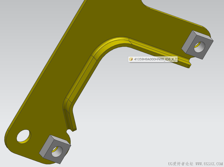

对方提供了模型,要生成展开下料图,该怎么操作。谢谢大家

“分析”-“分析可成型性-一步式”

转换成钣金

看样子,这个不是很复杂,可以先用优化工具做一下优化,再用清理工具清理,再接下来就转换成钣金工具,如果还不行,那就用一步成形分析。
