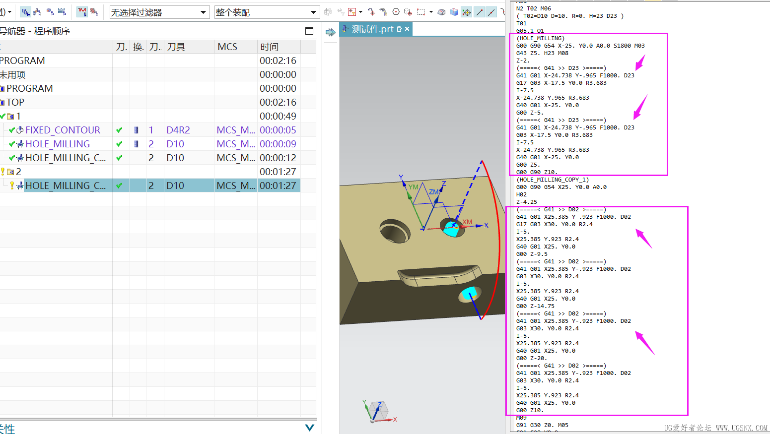

今天做一个零件  ,同一把刀加工两个精孔 , 一个是7.25+0.03,-0的公差   一个是8.15-0.03+0的公差  用同一把刀 两个程序去精铣 ,刀补分别在程序里面设置D10和D11(刀具号是T10),
在后处理出来的程序第一段是OK的   刀补号没有问题。第二段的时候 就出现问题了 ,只有第一个是D11 后面的有默认是D10了。因为孔的深度是15  我分了3刀,1刀5.5. 除了在程序里面改刀补号外,还有什么办法能够解决呢?各位大师有没有什么技巧没?

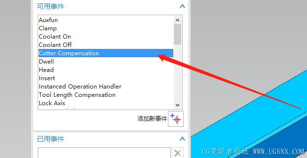

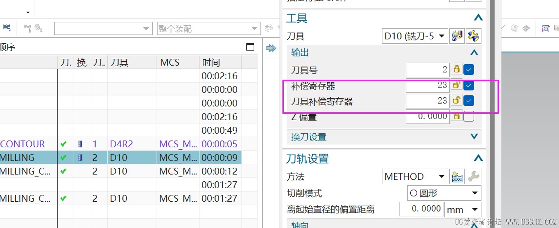

发表于 2025-5-4 14:19:42 | 显示全部楼层
加刀补的两种方式,任何一种都可以满足你的要求,1,在程序中加,刀具补偿值设不一样即可,2,在刀轨事件里面加刀具补偿值设置不一样即可,你可以试一下,随便设置
