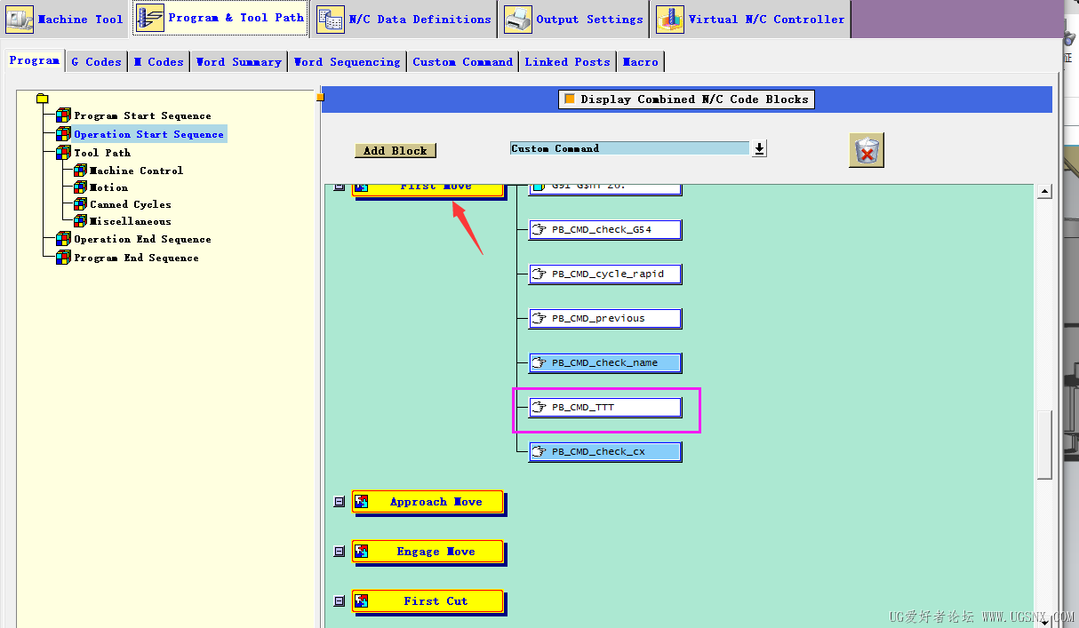

[求助] 求分享一个强制换刀的后处理

第一次移动里面加上换刀命令和相应的输出就可以了。换刀命令后要加上G43防止有时输出刀长补偿。
在https://www.ugsnx.com/forum.php?mod=viewthread&tid=339755

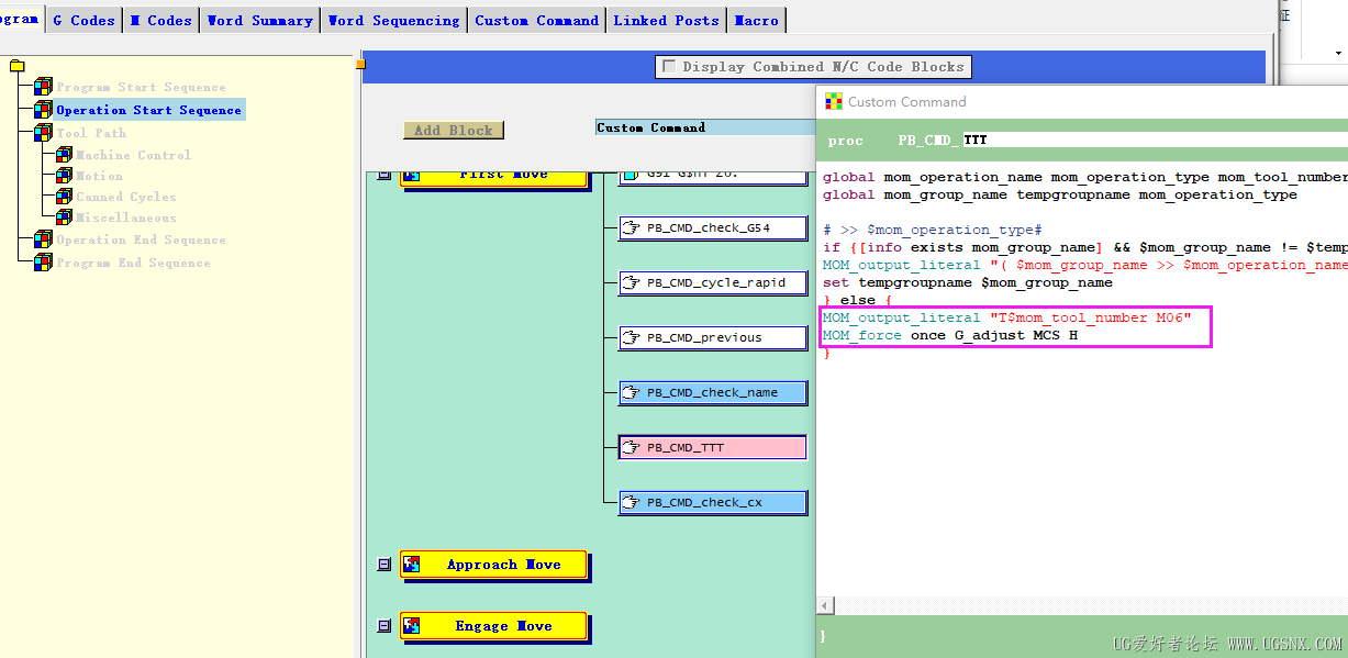

之前说过在后处理里面加一个命令就可以了,每次遇到都会强制输出一次,不知道是不是你要的效果,你们把问题想的太复杂化了
只需要框起来的就可以了
只需要框起来的就可以了

高人,为什么我加入你的这个自定义命令以后要报错呢?
global mom_operation_name mom_operation_type mom_tool_number
global mom_group_name tempgroupname mom_operation_type
# >> $mom_operation_type#
if { [info exists mom_group_name] && $mom_group_name != $tempgroupname } {
MOM_output_literal "( $mom_group_name >> mom_operation_name ) "}
set tempgroupname $mom_group_name
} else {
MOM_output_literal "T$mom_tool_number M06"
MOM_force once G_adjust MCS H
32

你在后处理构造器里面在第一次移动下面复制自动换刀里面的东西就好了
