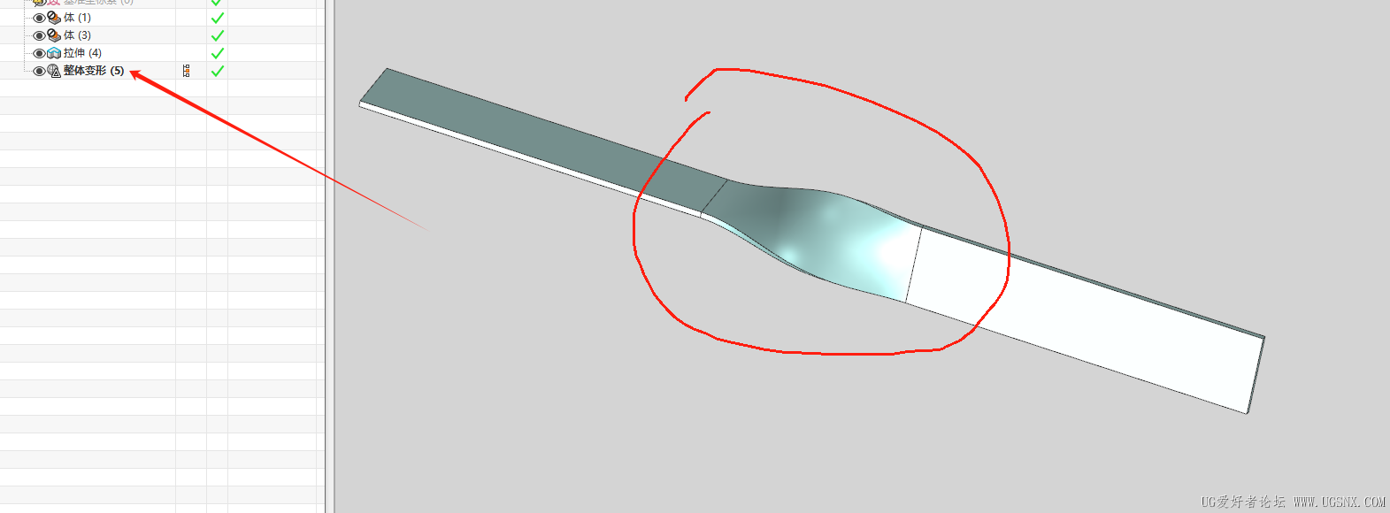

[求助] (回帖奖励)为何SW能轻松做扭转铜排、而UG却及其困难。

ug外挂插件可以
发表于 2025-5-29 10:31:18 | 显示全部楼层
sw弯曲命令似乎可以做到,不过这样设计工艺有点不好做

你在开什么玩笑,哥们,我同事做这个扭转,就是两步。 UG居然要做曲面处理。

UG两步确实可以做到

我不敢信,朋友,我看有的老哥回复我需要用到曲面啥的,我觉得是没有必要这么复杂了。

就一个命令  过弯就行   别的什么都不需要  有机会我给你演示一下   不是说哪个软件好与不好   只是没有找到方法

就是这样子

Ug 整体变形就能解决啊 SW是有个扭曲的命令 但是那个命令 没有整体变形强大

UG和SolidWorks的设计思路不一样吧,应该都可以做到的
