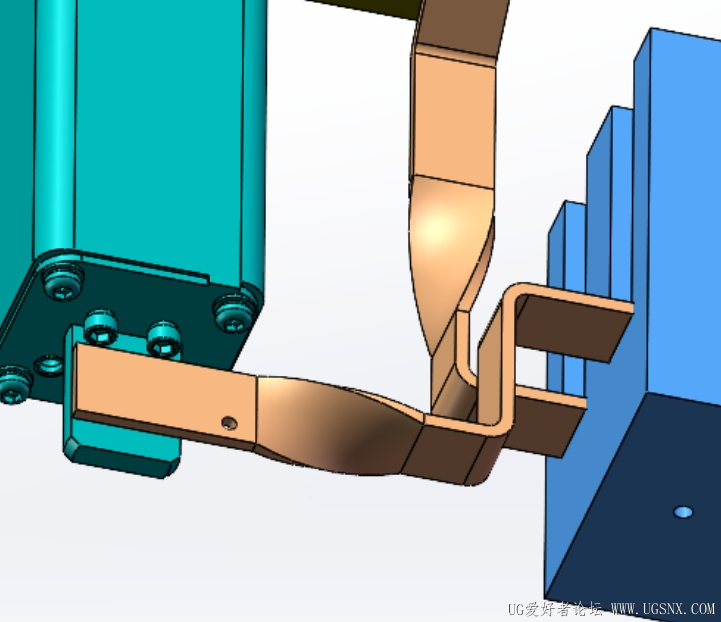

[求助] (回帖奖励)为何SW能轻松做扭转铜排、而UG却及其困难。

UG没有快捷方式吗?

Ug 整体变形就能解决啊 SW是有个扭曲的命令 但是那个命令 没有整体变形强大

很多东西只是你没学到罢了,创意塑型,了解一下

整体变形两步,一条直线,一个命令

SW用什么功能做的,UG有很多功能都可以做
快捷键。  请问你用UG,你如何三步之内做到呢?

快捷键?SW哪个命令可以一步扭转?不是用的钣金放样?

1.画出铜排截面,2.画出引导线,3.扫略

UG扫掠应该就可以做出来了,大概3步

把两端先做出来,直接用扫掠就可以了,软件只是一个工具。操作上不是很大问题的。你这样的铜排在电气的动力柜用得比较多,可以做些模版备用,后续改动很快的。
