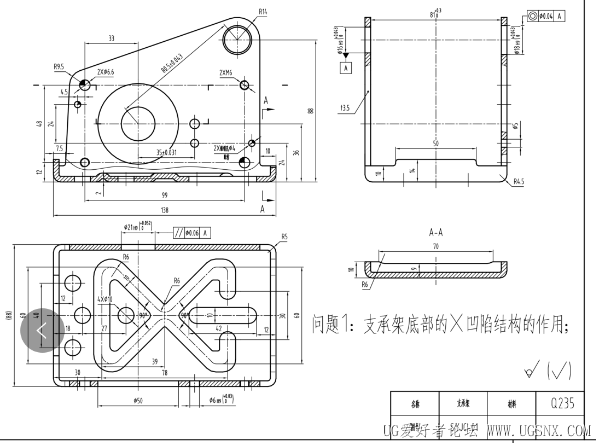

发表于 2025-4-29 21:23:48 | 显示全部楼层 |阅读模式
请问下,有没有大佬教下,这个怎么画,底座突起那块,扫描也没成功哎

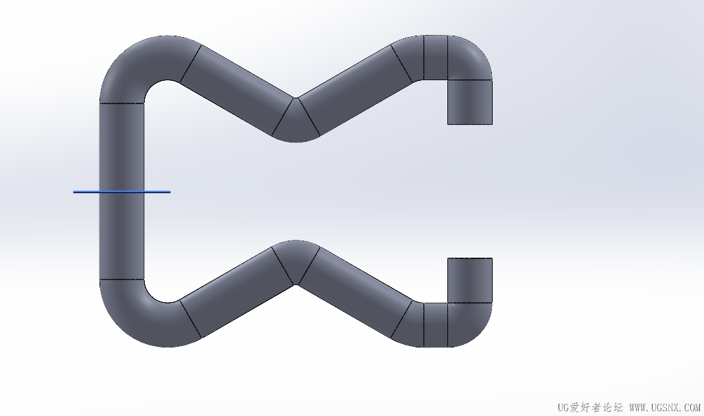

发表于 2025-5-2 22:13:49 | 显示全部楼层
先做上面 掃出 在鏡射

发表于 2025-4-30 08:18:41 | 显示全部楼层
感觉可以先做一半再镜像后合并
感觉可以先做这样一半,再镜像后合并
感觉可以先做这样一半,再镜像后合并

发表于 2025-4-30 07:58:41 | 显示全部楼层
扫描时不能存在交叉重叠,先做一半再镜像试一试。

发表于 2025-5-14 18:31:00 | 显示全部楼层
这个应该是用成形工具
