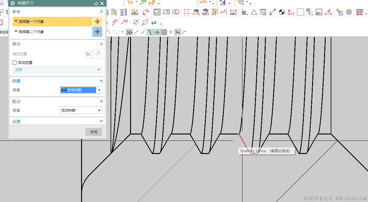

想请问一下,ug制图的时候,像我这种,想标注螺牙的角度,但是选不中两条线是什么情况

笨的办法补两条线进去

UG的角度标注好像要求对象是直线或中心线,曲线好像不行,你可以自己补2条中心线,再来标角度

抽取面上的线条,然后用线条量

从中间破开,然后抽取截面线,然后在测量
