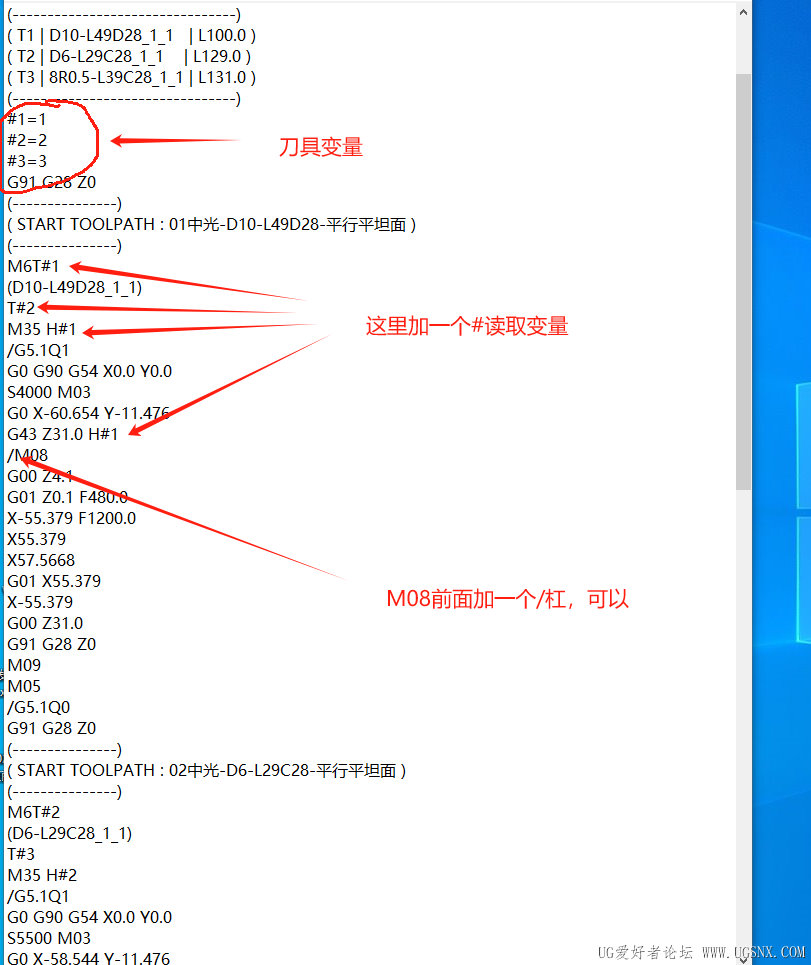

[求助] 有好心人帮做一个PM后处理,需求如图

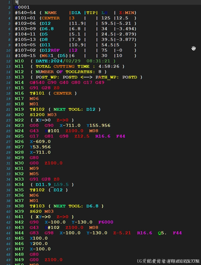

发表于 2025-5-2 12:16:34 | 显示全部楼层
这样的

 楼主| 发表于 2025-5-2 12:58:55 | 显示全部楼层
和这个很像,类似的
