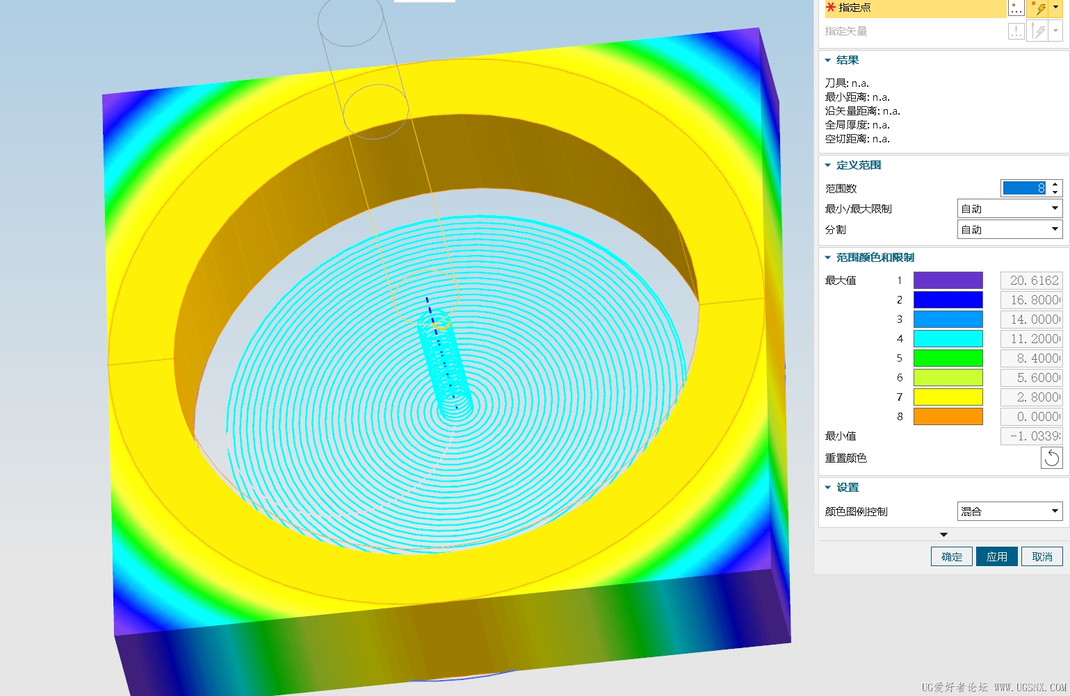

 楼主| 发表于 2025-5-5 19:10:12 | 显示全部楼层
zhangyongcai 发表于 2025-5-5 08:40
你这虚放一枪  你这个实体都不是一个完整的圆 孔洗是加工圆的    产生一个特征   只要加工特征里面的东西 ...
情况是这样的,这是个夹具上的孔,加工完后,要从中间割开,卡东西用,所以不是个正圆,周边有一些差不多大小的孔,所以编程时,用孔铣命令时一起选了,当时没发现不是正圆。为了方便上传,把其他特征都删了,刀路是一样的。只是提出,有的NX版本过切检查不报错的问题,避免以后工作中出现类似问题,毕竟有的特殊孔不是一眼可以看出不是正圆的。目前Ug10会显示过切报错,并显示红色。感谢!

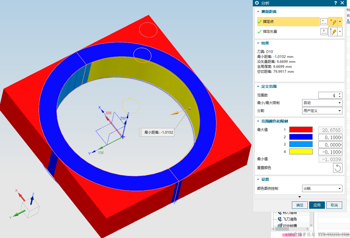

215
13332
发表于 2025-5-5 23:14:16 | 显示全部楼层
模拟分析里面是可以看到过切的,黄色部分。我的版本也是2312。

发表于 2025-5-6 07:55:07 | 显示全部楼层
你这种方式不适合  谁编个程序经常点击进去模拟  都是直接过切检查

发表于 2025-5-6 14:16:20 | 显示全部楼层

发表于 2025-5-7 11:21:58 | 显示全部楼层
515665 发表于 2025-5-7 10:38
情况是这样的,这是个夹具上的孔,加工完后,要从中间割开,卡东西用,所以不是个正圆,周边有一些差不多 ...
2412也会报错,我昨天没太注意,不好意思了
