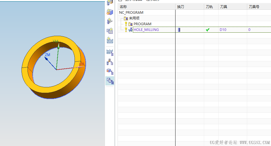

这个产品点过切检查NX2312没有报错,UG12直接闪退,
UG10.目前正常报错,不知道什么原因,大师们可以试试别的版本什么情况

情况是这样的,这是个夹具上的孔,加工完后,要从中间割开,卡东西用,所以不是个正圆,周边有一些差不多大小的孔,所以编程时,用孔铣命令时一起选了,当时没发现不是正圆。为了方便上传,把其他特征都删了,刀路是一样的。只是提出,有的NX版本过切检查不报错的问题,避免以后工作中出现类似问题,毕竟有的特殊孔不是一眼可以看出不是正圆的。感谢!目前只有10.0报错,并显示过切区域与刀轨。

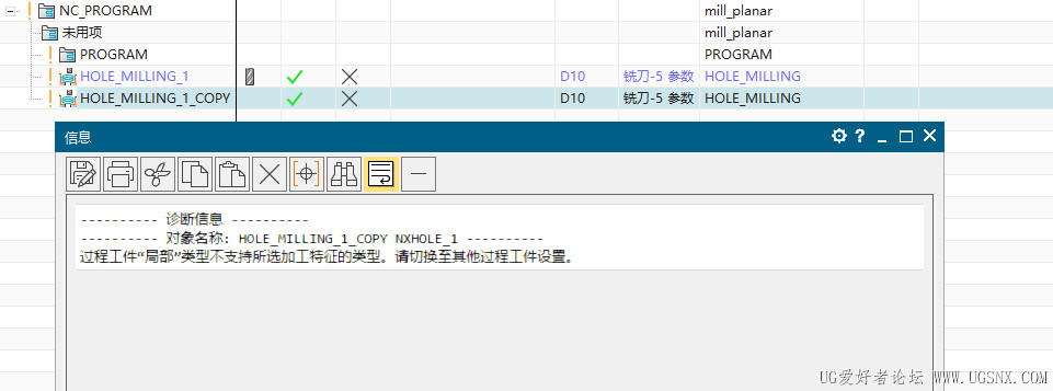

2406也是正常  没有问题

2412也是正常  没有问题

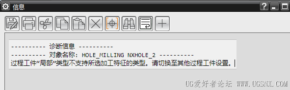

2306正常报错

ug10过切检查,报错并显示过切区域红色,实际加工也是过切,

你这虚放一枪  你这个实体都不是一个完整的圆 孔洗是加工圆的    产生一个特征   只要加工特征里面的东西  默认是不会报过且的  10.0可以  只能说10.0还是有过人之处的  如果你程序没有选择几何体和毛坯  直接选择某个圆的话   我相信10.0也不会报过切得  你可以试下

本身你这个工件就不能用孔洗加工这个东西  那就没有什么过切不过切之说了

NX2412.6001生成刀路无报错,勾选过切检查也无报错提示,但重新选到工序上时,显示刀轨和红色过切区域,然而红色过切区域是反的。

孔铣选孔以后不能删除之前选定的孔 ,否则容易乱  容易过切  而且软件检查不出来
