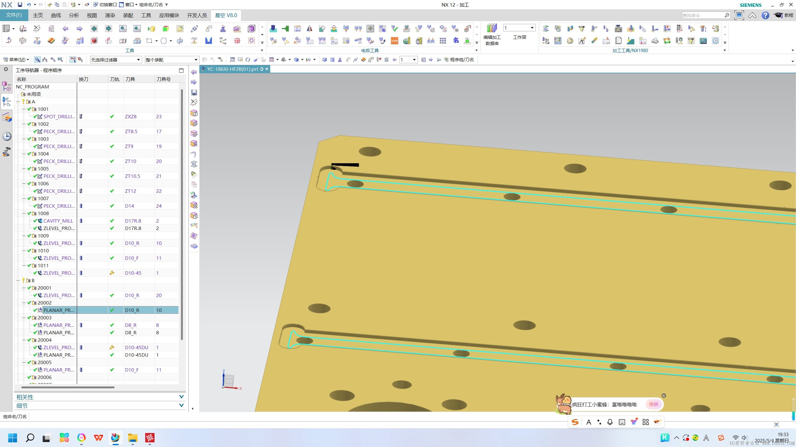

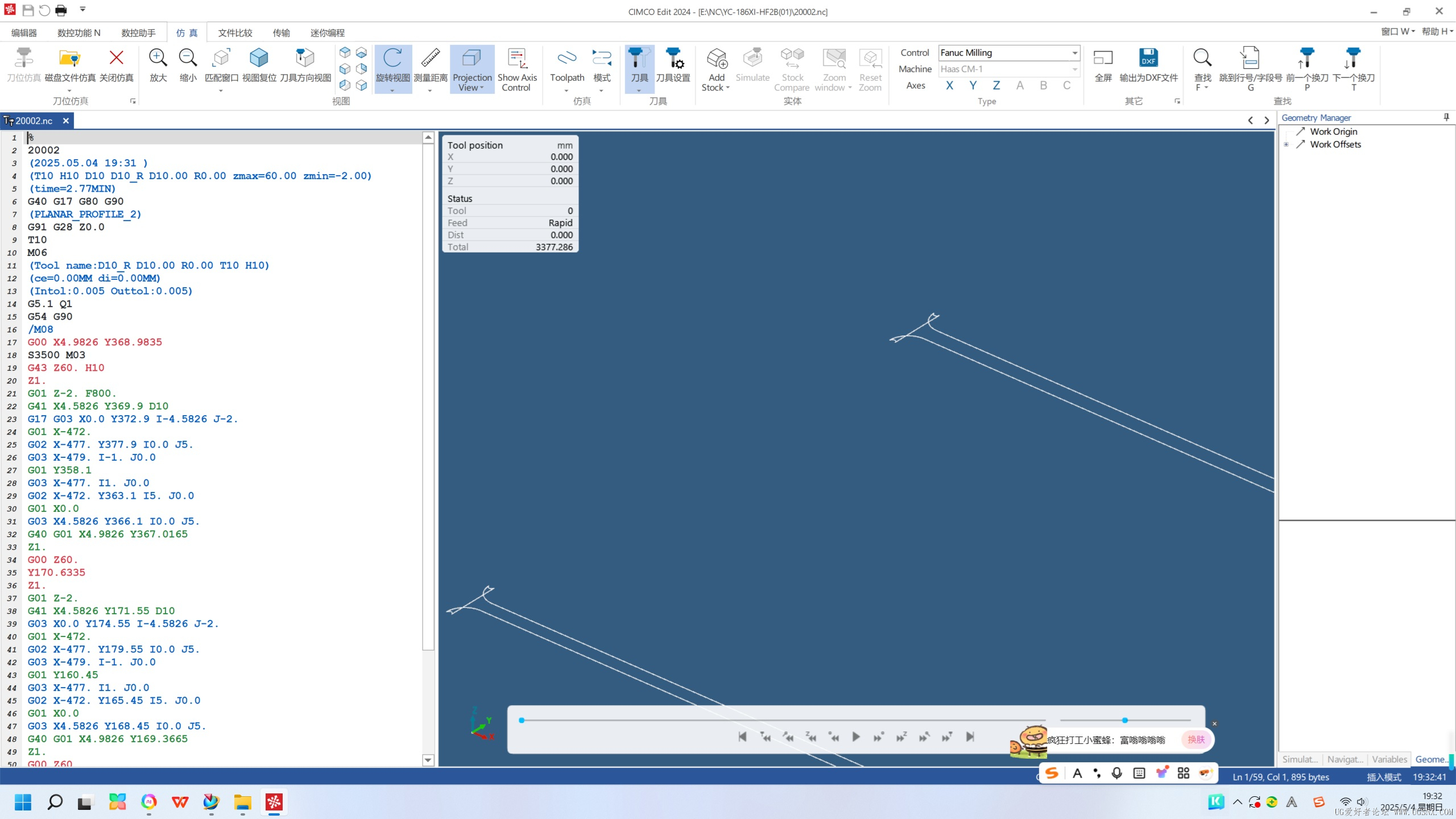

发表于 2025-5-4 19:41:37 | 显示全部楼层 |阅读模式
为什么编程刀路没问题,后处理出来的弯道刀路却是畸形的,换好几个后处理都是一样的刀路
192
4845
4845
发表于 2025-5-4 19:54:46 | 显示全部楼层
修改公差看看
96
3343
3343
发表于 2025-5-4 20:51:28 | 显示全部楼层
程序应该是没有问题的,CIMCOEdit仿真有时候会出问题
99
99

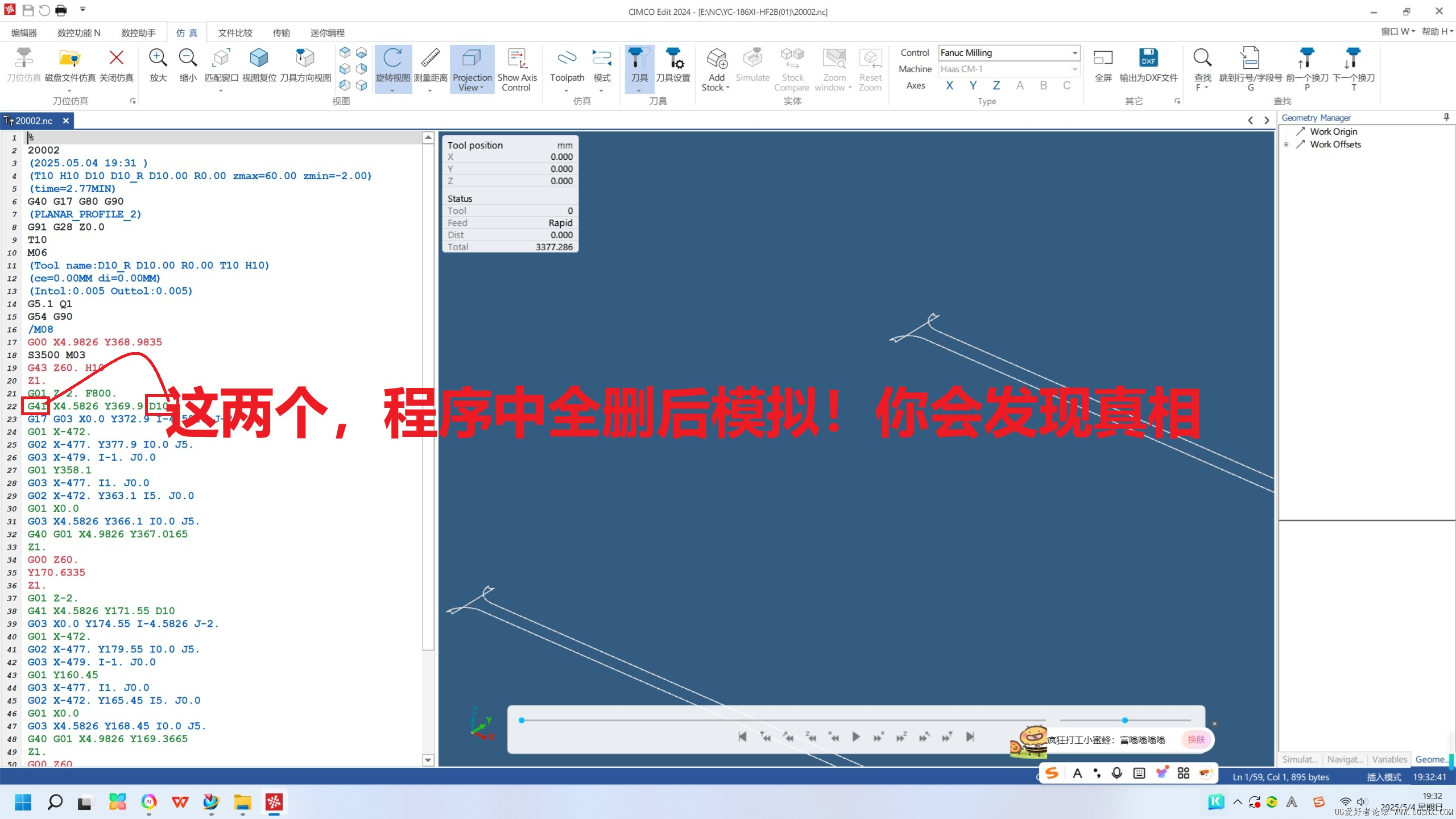

发表于 2025-5-4 20:53:43 | 显示全部楼层
CIMCOEdit仿真加上刀补就会出现这样,你可以去刀补再看一下,就不会了
40
1880
1880

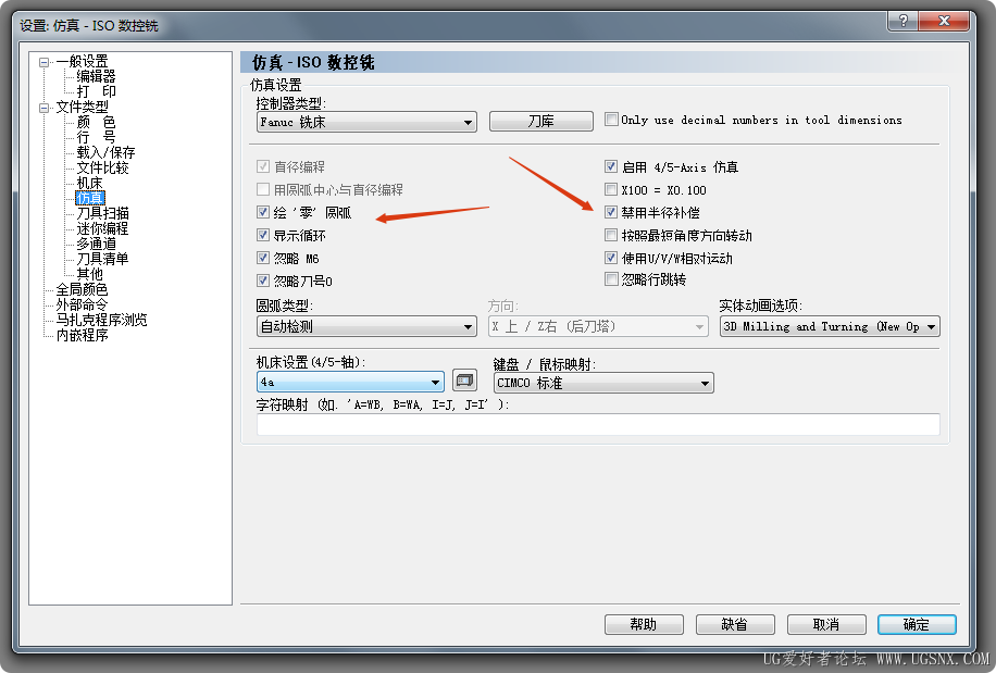

发表于 2025-5-4 20:54:06 | 显示全部楼层
CIMCOEdit2024仿真g2g3方向不对,可以换个机器型号
381
12359
发表于 2025-5-4 21:11:26 | 显示全部楼层
换老版本CIMCOEdit看看,我就是新版本出错不敢用了
29
2388
21875
论坛贡献活跃会员可爱天使一等奖
发表于 2025-5-4 21:28:15 | 显示全部楼层
把标记的两个东西全删了模拟就正常了
989
9861
9861
发表于 2025-5-5 09:04:29 | 显示全部楼层
就是CIMCO没有设置好而已。
76
897
897
发表于 2025-5-5 09:51:37 | 显示全部楼层
不用管。看刀路软件的问题。
475
1169
1169
发表于 2025-5-7 20:08:50 | 显示全部楼层
把模型优化一下,然后重新生成刀路
