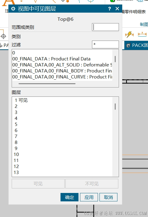

一般而言,如果单个prt文件(没有层级关系)下,有ABC三个实体。 一旦选择投影prt文件,ABC三个实体都会出现在同一个视图中。
那么如何做到将ABC单独做三个投影呢??
将ABC分别放在三个不同的图层,比如1、2、3三个图层。
投影基本视图-菜单-格式-视图中可见图层,选中视图-只保留1层可见,此时只有1层的体被现实。其他两个体也可如此操作
原理:利用分层来给体分布不同图层以控制显示。

牛,也可以将不同的零件 投影在同一工程图里。
