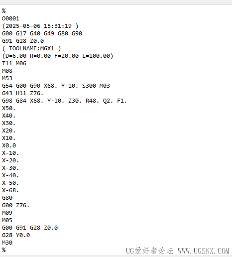

有帮忙把攻牙Q值删掉吗?
M70.zip (35.83 KB, 下载次数: 8)
这个是没攻牙带Q值的我想删掉他
这个是没攻牙带Q值的我想删掉他

发表于 2025-5-6 16:32:50 | 显示全部楼层
在程序中不写入行不行

发表于 2025-5-6 18:09:41 | 显示全部楼层
改了  你试试

 楼主| 发表于 2025-5-7 11:49:09 | 显示全部楼层
谢谢,老师
 楼主| 发表于 2025-5-7 11:51:02 | 显示全部楼层
爱好者储先生 发表于 2025-5-6 16:32
在程序中不写入行不行
Q值是后处理给的不是程序给的,已解决。谢谢老师
