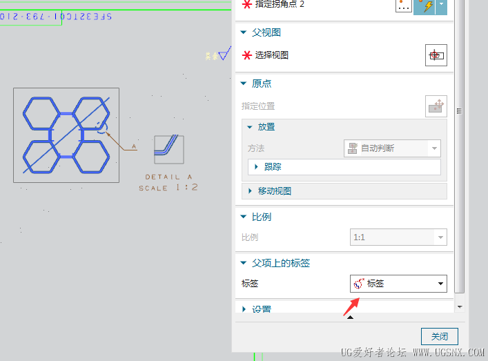

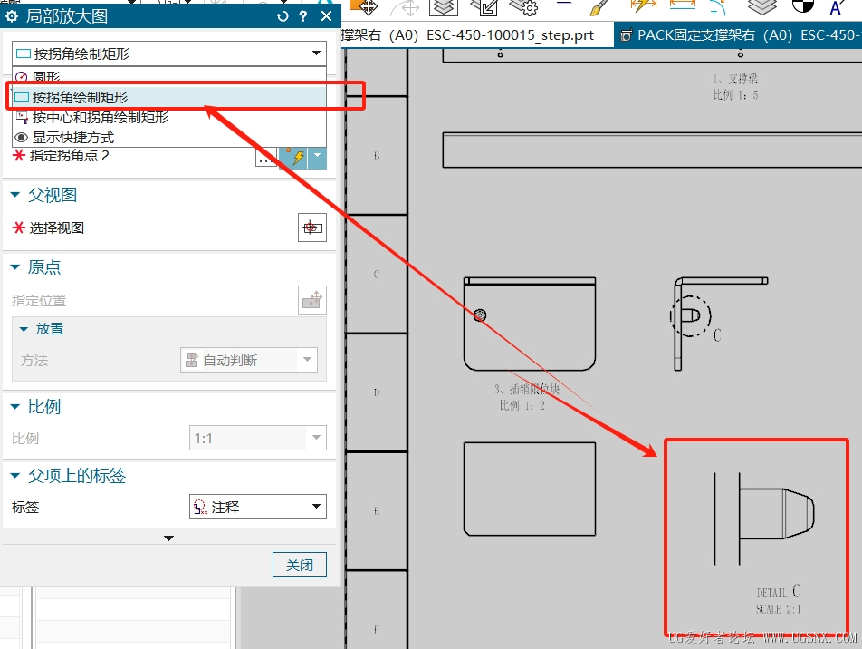

[已回复] (回帖10G币)求助,细节图,如果选择矩形,我的子项没有边界?按道理父、子项都有的

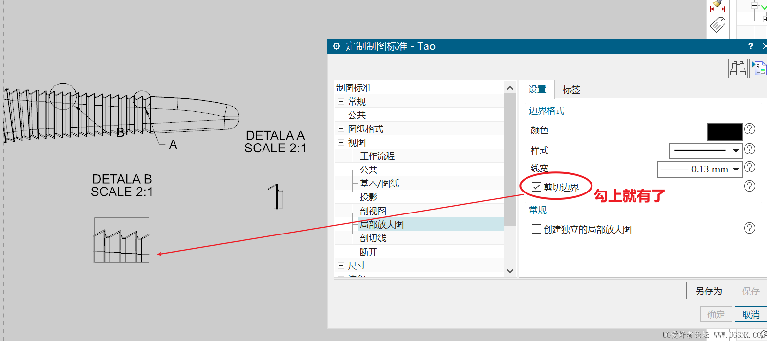

发表于 2025-5-6 17:04:58 | 显示全部楼层
回帖奖励 +10 G币
用户默认设置/常规 设置/制图标准

发表于 2025-5-6 16:30:28 | 显示全部楼层
回帖奖励 +10 G币
你说的是这个么

发表于 2025-5-6 16:35:10 | 显示全部楼层
回帖奖励 +10 G币
用户默认设置--制图设置

发表于 2025-5-6 16:43:41 | 显示全部楼层
回帖奖励 +10 G币
制图首选项-视图-边界

发表于 2025-5-6 17:03:50 | 显示全部楼层
回帖奖励 +10 G币
用户默认设置--制图设置

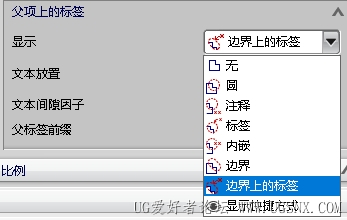

发表于 2025-5-6 17:38:41 | 显示全部楼层
回帖奖励 +10 G币
是不是这选项

 楼主| 发表于 2025-5-6 17:42:37 | 显示全部楼层
我去,你的子项居然有边界
