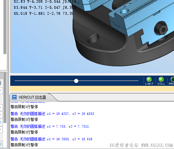

为啥出现无效的圆弧描述报错的问题,直接把工件铣没了。
这个程序还是前几天做过的,没有问题,都出货了。也不知道哪里出现了问题。VT仿真却不对。
是我没设置对吗?
附件为VT机床模板。大佬们帮忙看看,纠结了好几天了

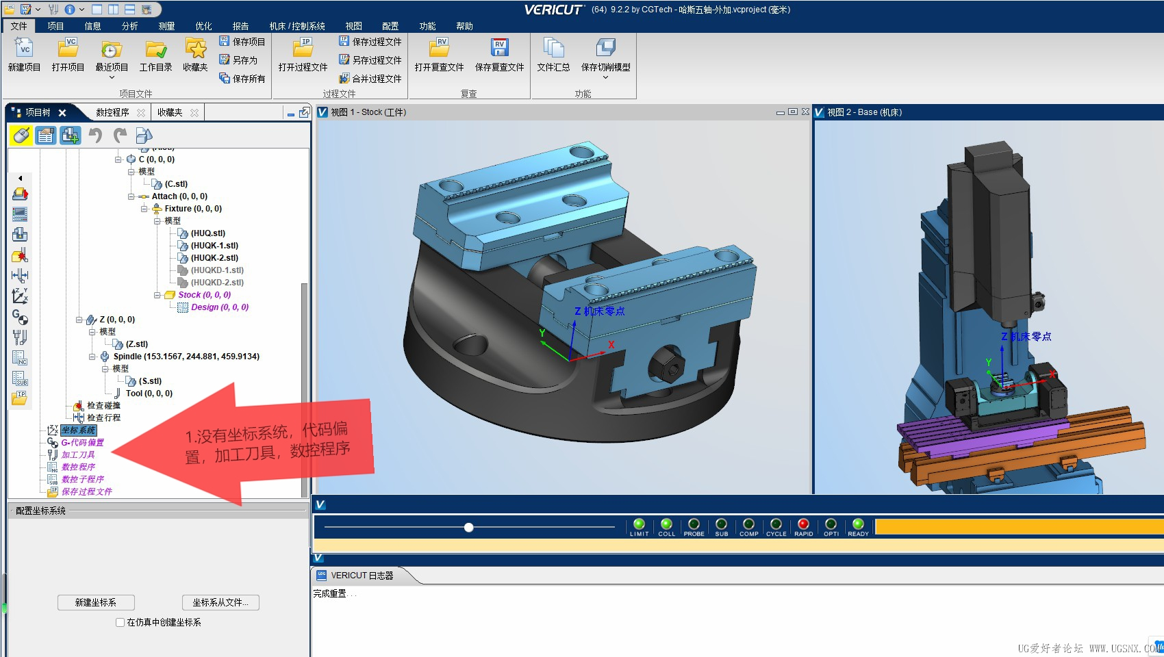

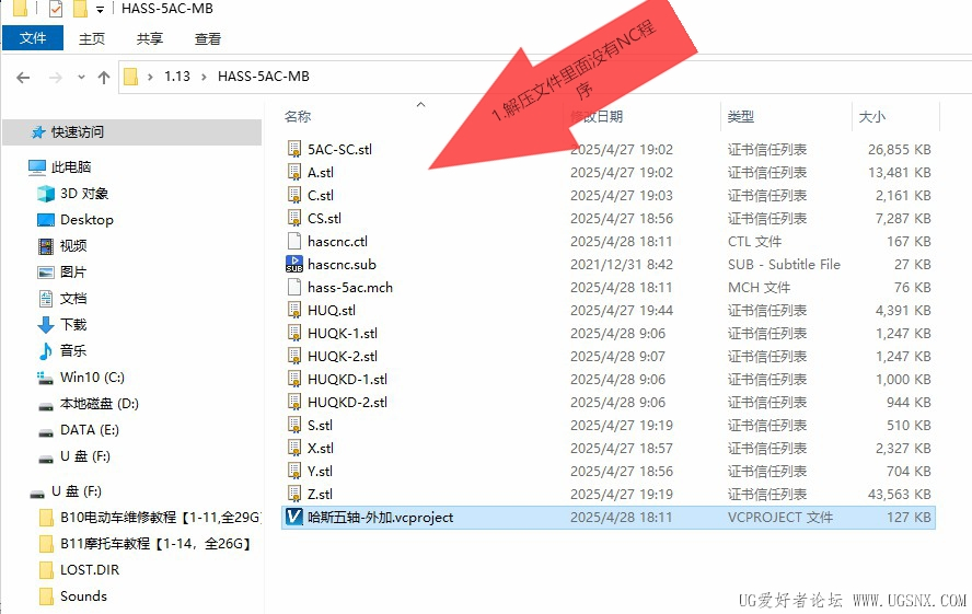

下载并解压看了一下,似乎里面少了些东西,无法开始仿真。又或是我9.2.2版本和你的不一致?

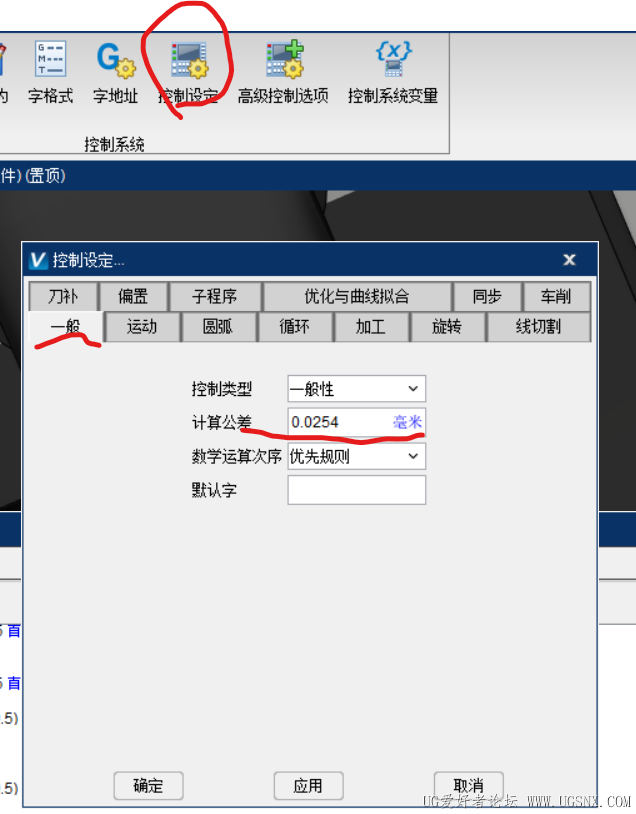

机床不报警,那把这个适当改大,     或者编程软件计算公差适当改小。   报警原因是圆弧起点和终点到圆心的距离不一致,且超过软件设置的最大误差

可能就是刀路公差的问题。因为是开粗刀路,所以刀路的公差都是0.03.
多谢大佬  我下次试试。
