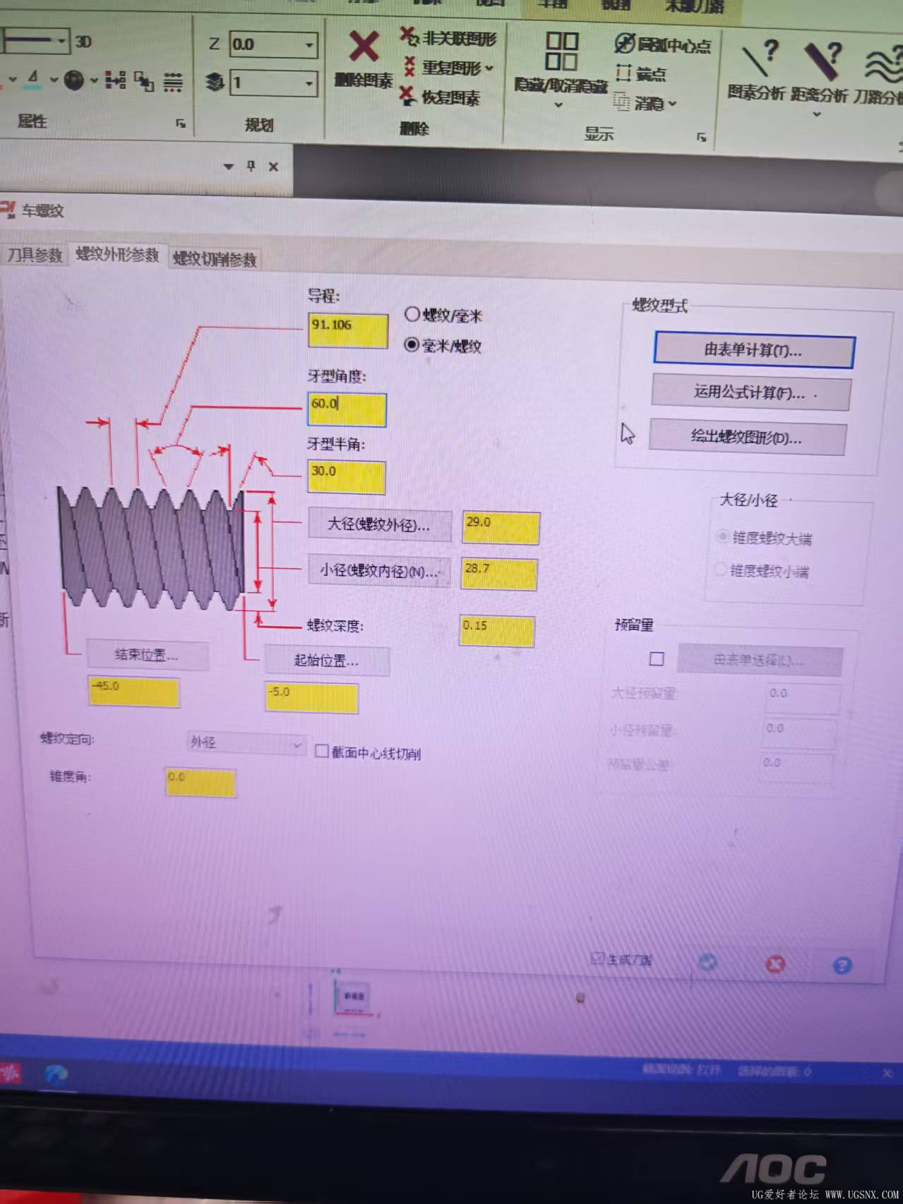

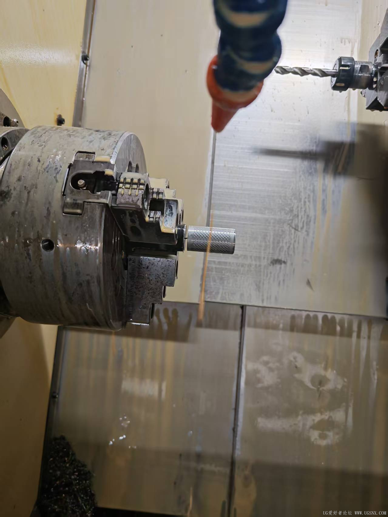

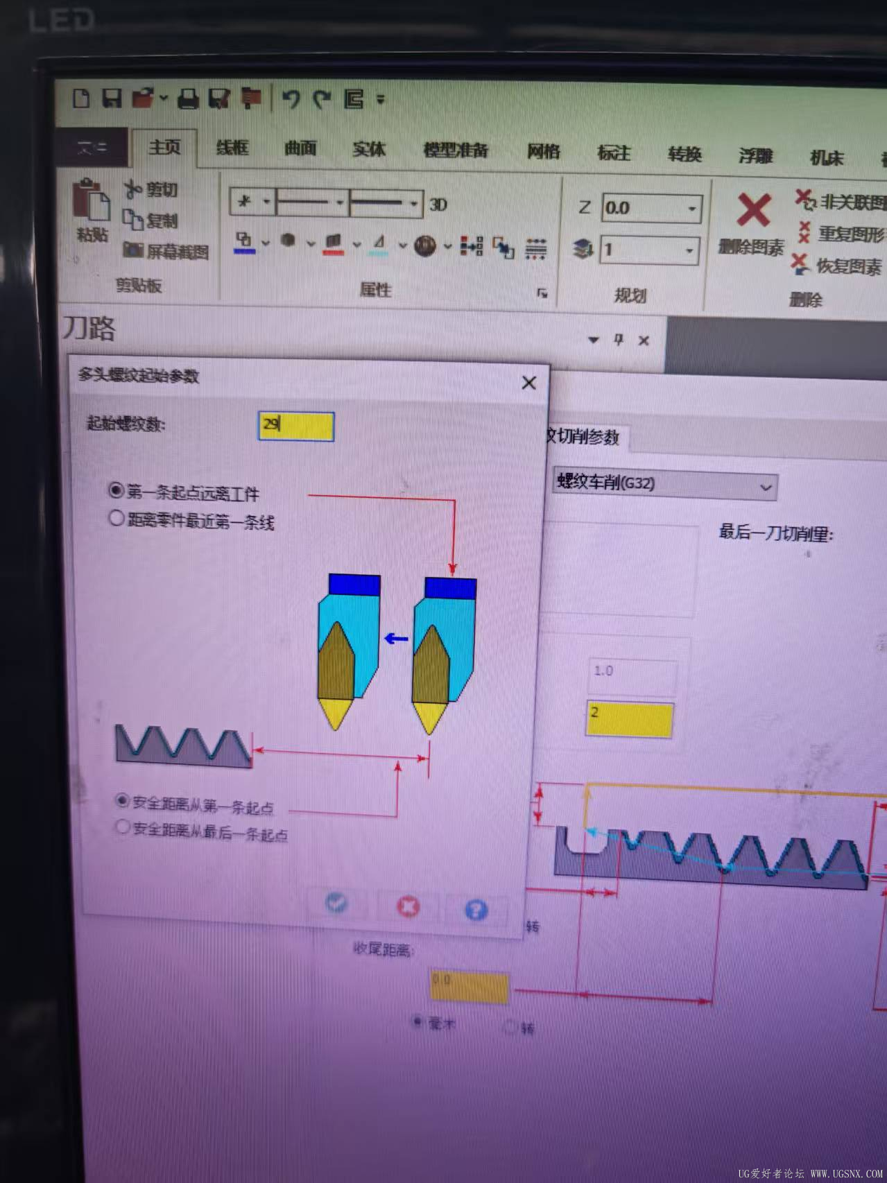

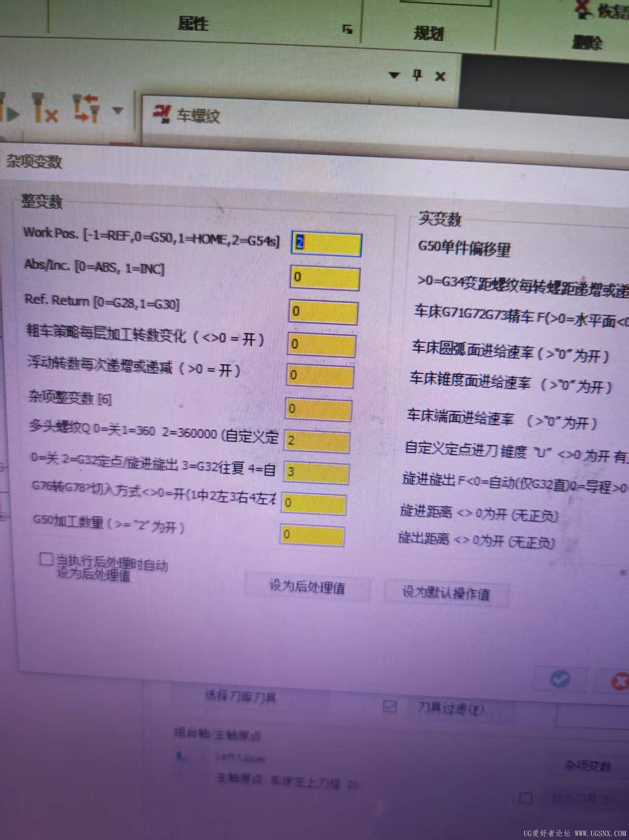

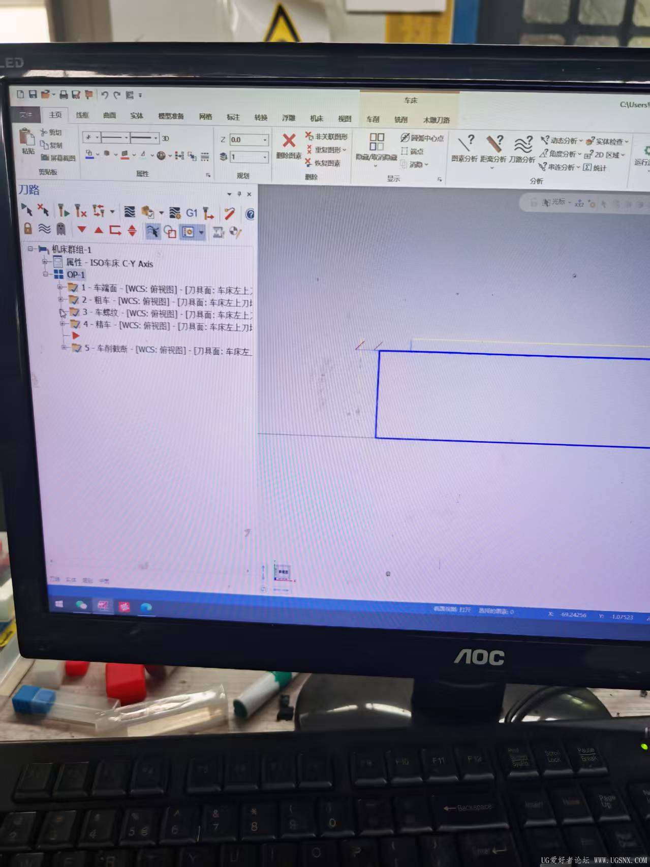

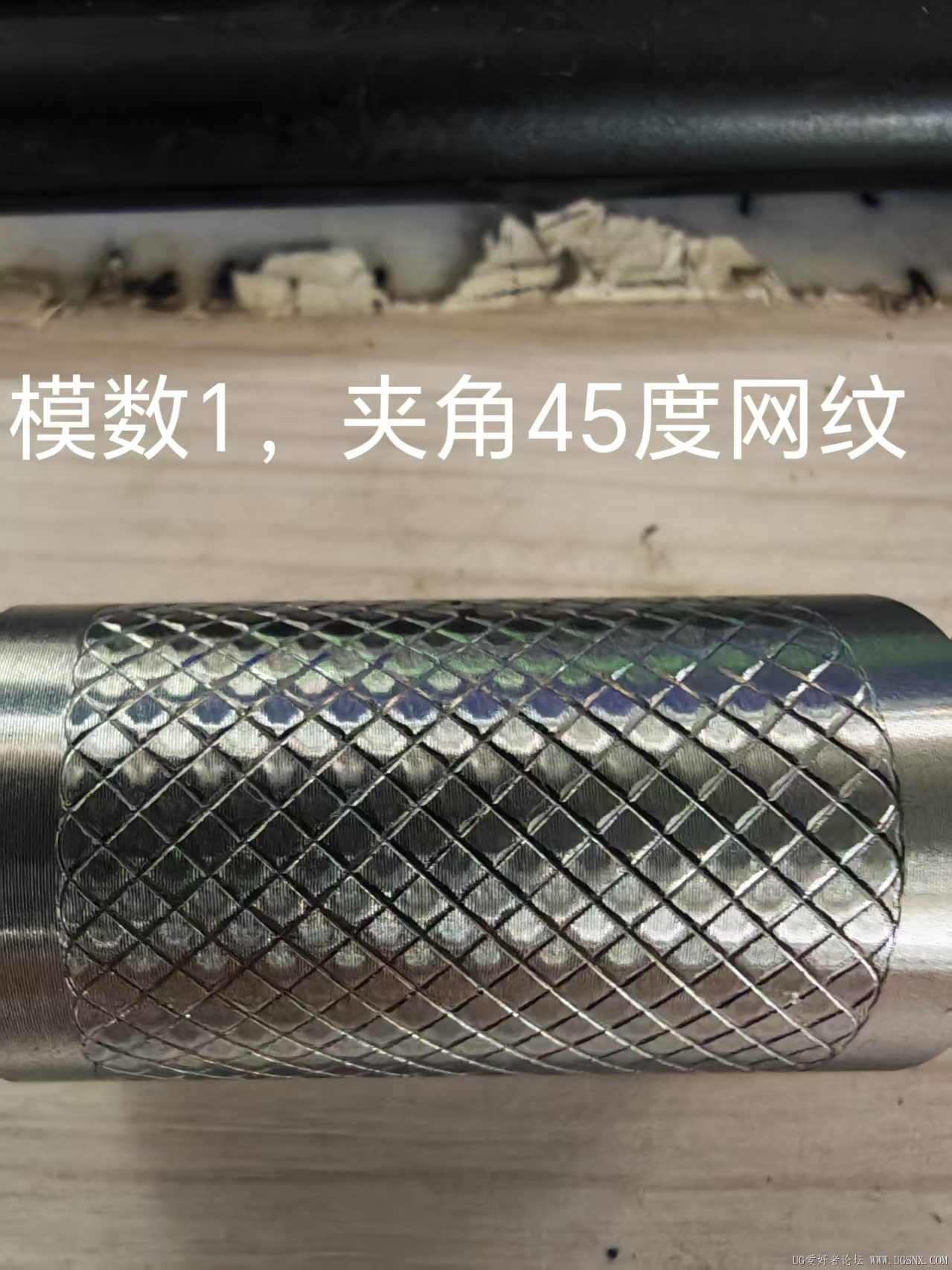

封闭型网纹加工
网纹.zip (18.47 KB, 下载次数: 283)
