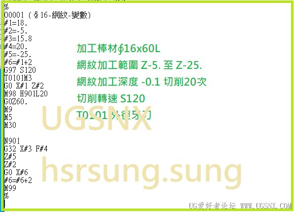

hsrsung.sung 发表于 2025-6-12 23:33
不求人~自己學習創作
歡迎有興趣者~如圖測試加工 (三菱控制器)
您这个网纹怎么设置参数 模数
