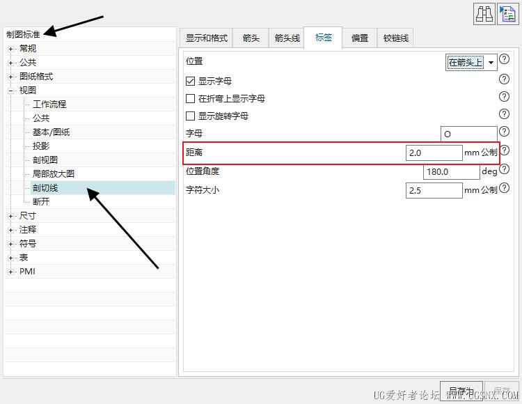

发表于 2025-5-7 16:29:05 | 显示全部楼层
如图。“用户默认设置”里改一下。

发表于 2025-5-7 19:24:34 | 显示全部楼层
首选项-制图-标注设置一下就行,版本不同界面不同 意思都一样

发表于 2025-5-8 09:48:26 | 显示全部楼层
用户默认设置,模板修改
