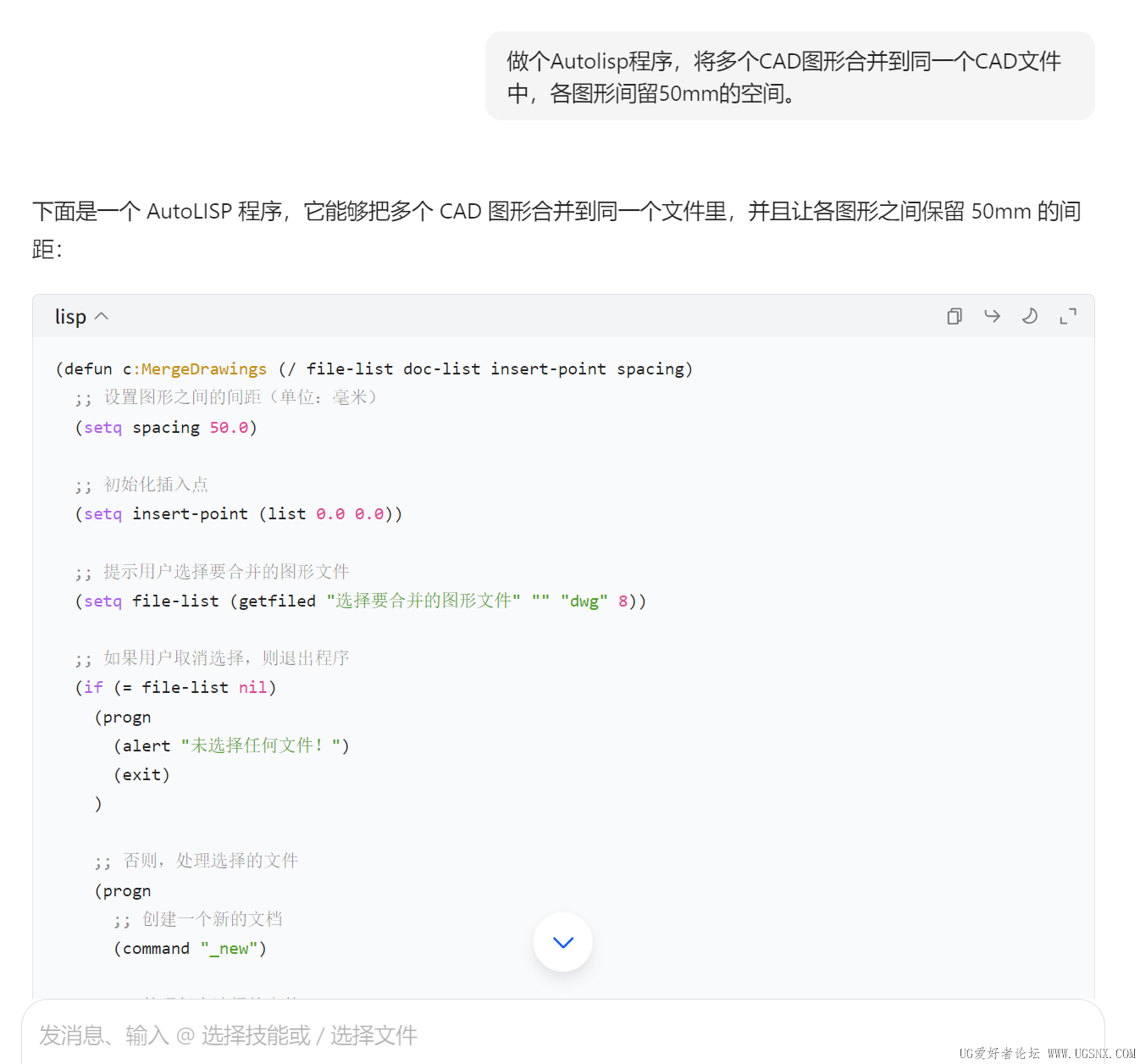

图纸管理思路不对,一个文件对应一个图才是合理的。都被AutoCAD的布局给坑了。
看小视频上有个插件,可以找一下,或都使用AI生成一个lisp程序来合并。

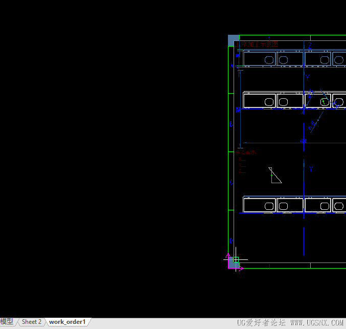

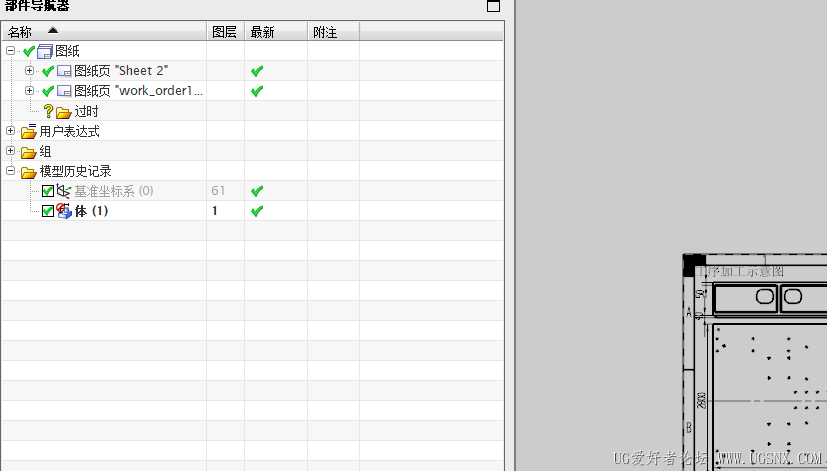

 楼主| 发表于 2025-7-2 10:56:29 | 显示全部楼层
看小视频上有个插件,可以找 ...
我一个图纸有10张,(用的同一个图号,内容太多了需要分开表达) 。
你怎么就说我要分开保存呢? 我这样做很合理。

发表于 2025-7-2 11:47:08 | 显示全部楼层
好像没有什么好方法

发表于 2025-7-19 16:18:25 | 显示全部楼层
1752912965376.png 3e7a986d97bb6c7ba50684c7efb13d7.png 另存为.dwg    用CAXA打开所有工程图在一个文件中
