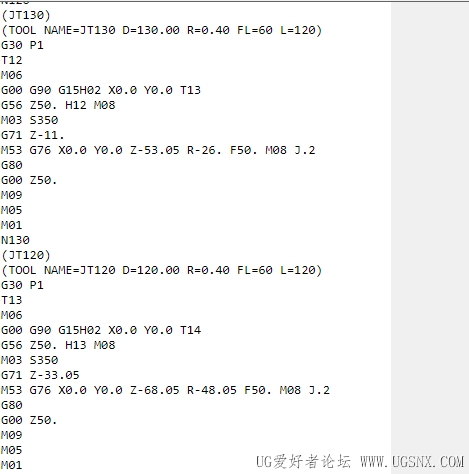

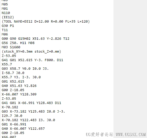

[分享] 分享一个OKUMA的三轴后处理,带PUI可编辑

发表于 2025-5-15 12:53:39 | 显示全部楼层
免费,不加密有惊喜!可改!
LOKUMA.rar
54.6 KB, 下载次数: 68, 下载积分: G币 -1
30
185
185
 楼主| 发表于 2025-5-16 09:06:54 | 显示全部楼层
笨小孩:猪头 发表于 2025-5-15 12:53
免费,不加密有惊喜!可改!
看到G80我就知道你这个老正宗了!

 楼主| 发表于 2025-5-20 09:32:38 | 显示全部楼层
OKUMA系统在G80时会让主轴停转,所以实际应用中通常会把G80改为G00输出,否则主轴频繁启动对机械、电气都不好
231
10901
发表于 2025-5-20 12:27:21 | 显示全部楼层
Frank_yangkee 发表于 2025-5-20 09:32
OKUMA系统在G80时会让主轴停转,所以实际应用中通常会把G80改为G00输出,否则主轴频繁启动对机械、电气都 ...
机床这点都不能承受,那停着好了。没有那么娇气的。
