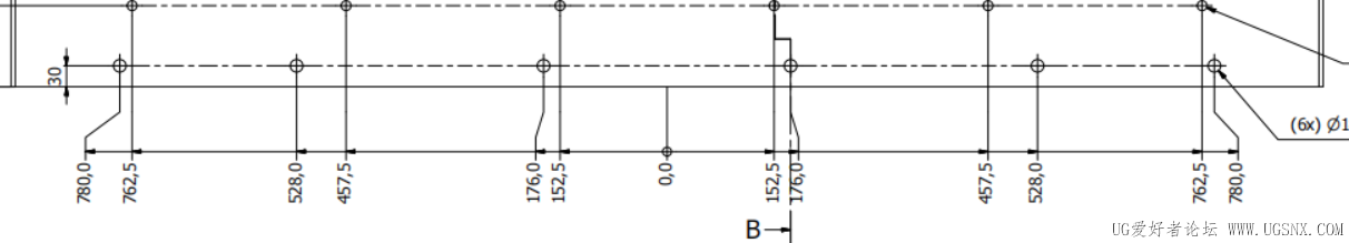

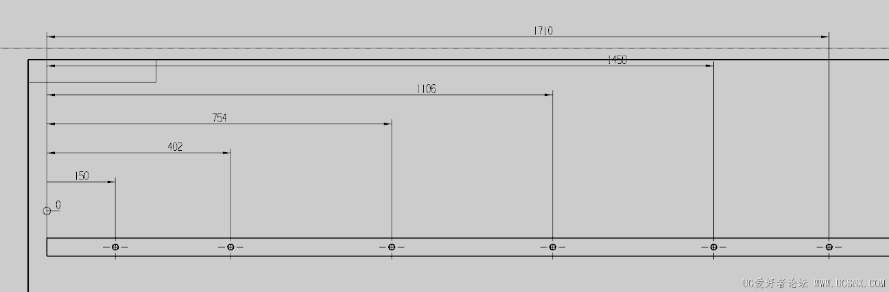

我只能画出图2这种不是累计距离的
图1
图1
图2
图2

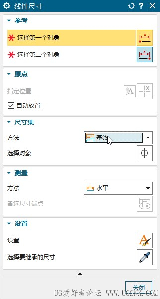

发表于 2025-5-11 07:39:23 | 显示全部楼层
看到尺寸集了吗,选基线
记得不要自动放置

 楼主| 发表于 2025-5-11 13:17:35 | 显示全部楼层
启奏万岁爷 发表于 2025-5-11 07:39
看到尺寸集了吗,选基线
记得不要自动放置
我取消了自动放置,但是没法把所有尺寸放在同一水平线

 楼主| 发表于 2025-5-11 14:01:06 | 显示全部楼层
看到尺寸集了吗,选基线
记得不要自动放置
搞好了,我把基线偏置改为最低,就差不多在一起了

发表于 2025-5-11 16:07:29 | 显示全部楼层
坐标尺寸,直接搞定
