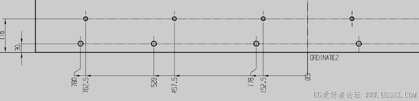

发表于 2025-5-12 10:06:43 | 显示全部楼层 |阅读模式
就是基准数字0保留,去掉那个基准单词的字母

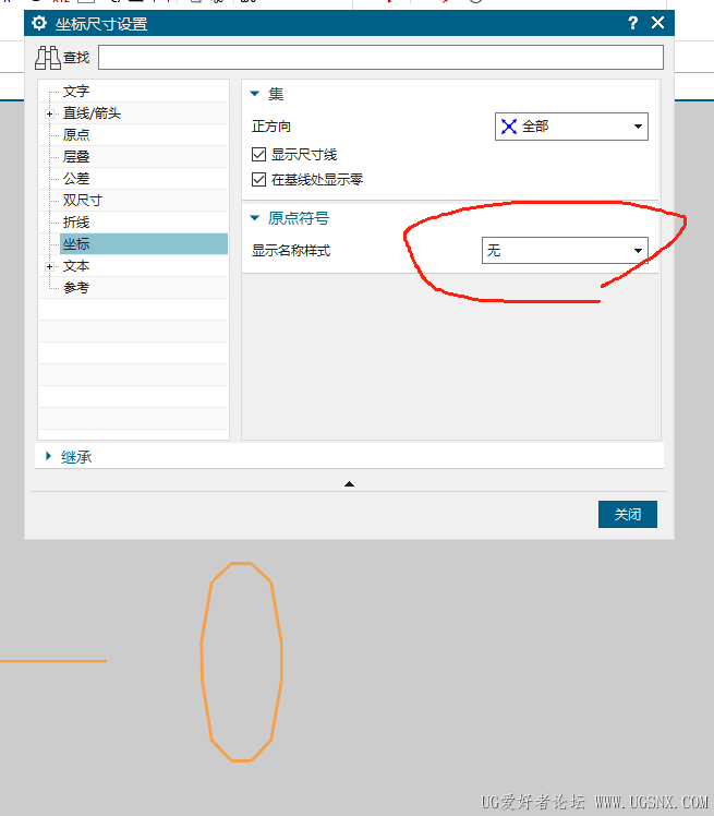

发表于 2025-5-12 14:51:48 | 显示全部楼层
把这个改为,无
坐标尺寸标志
坐标尺寸标志
