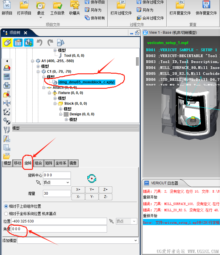

VERICUT中设定的AC轴只能绕坐标轴旋转,怎么设置其让自身旋转。

发表于 2025-5-18 16:34:30 | 显示全部楼层
可能是在搭机床的时候坐标系没有设置对。
在建机床的时候有两个坐标系,一个是组件的坐标系,一个是模型的坐标系。轴的旋转是按照组件坐标系来的,更改组件的坐标系得点组件(A轴C轴)不能点模型。
不知道是不是这个原因
