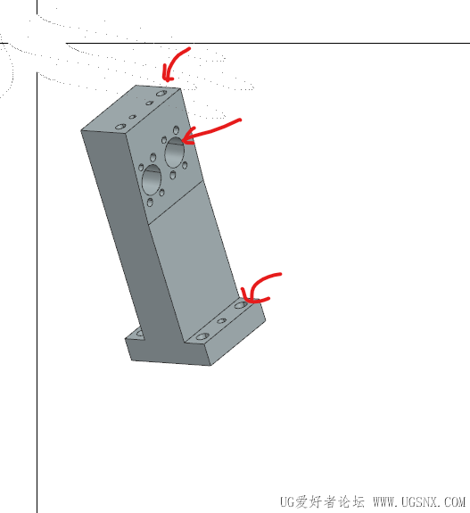

我们公司最近的一批检具,大楷150高样子,底面是销孔,顶面也是销孔定位产品,顶面更具产品是个双斜面,要求上下两个孔的相对位置1-2丝,现在只有三轴机器,先加工底面销孔,在翻面加工顶面的双斜面,目前用的方法虎钳夹虎钳用百分表效正双斜面后加工顶面销孔,在校准侧面加工侧面孔--------------------------目前加工校表发现只能校准到2-3丝样子,全是单件没得法做工装,分中棒取数不是很准确取到那个坐标,现在三坐标检查几个销孔偏差60丝,有没有好的加工和取数方法,

一个一个件是要装夹4次加工,大部分件外形尺寸70*60*150样子,每个件都是不同角度的双斜面,做不了工装,一共要加工4个面,两个双斜面,一个平面和背后无用的面,,单件是要求三个面上的销孔位置度控制在0.02样子,然后一共36件装在一个大板子上,要保证图中两个大孔,和顶部两个销孔装的那个零件,3*36件的相对位置在0.02-0.03样子。这个图有保密协议,上不了3D.,单件报价120,材料综合在30元一件样子,目前大楷1个半小时做一件,主要时间浪费在两个斜面装甲效正上面了。。大佬们有没有好的加工方法,这个后续要一直做,这个价格工装是搞不了,现在全靠人工调节.

发表于 2025-5-13 19:55:51 | 显示全部楼层
先做地下孔,你做个工装以底下孔定位做其他的

一百多件整体组装保证2丝以内,很难

他这种肯定不是一百件装一块大底板上。而是一块底板上装2个3个或者几个(估计底板规格两三百左右)。  有100多件大都是类似的这种造型的。  这玩意应该是检验一些金属骨架的孔位的,或者是组装的产品部件。

像这种加工好,三坐标检差个10丝,因为装夹,校正,找零,机床间隙,最大差个10丝是有可能的。你这个差60丝太多了,有点离谱,你要看看是什么原因,我们用那种平口钳装夹,可以调两种角度,可以绕Z轴转360,再可以绕X或Y轴转的。

平口钳装夹   重复装夹定位  打表分中 误差在10-15丝是正常的,你这个差60丝 就有点问题了,你机床的重复定位精度和加工精度都有问题吧   检查一下看看,再看看你的平口钳是不是有问题。

装夹两面还要求差一两丝 太难了  直接委外四轴吧
